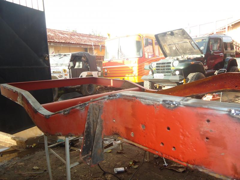

Anexo 334834Anexo 334835Anexo 334836Anexo 334837Anexo 334838
Géderson,
Parabéns pela empreitada. Está ficando muito boa. Acompanhando o tópico.
Valeu Taynam, sempre que posso dou uma olhada no seu projeto tbm! Abraço!
ae Gederson c ta tendo um bom trabalho, mas é muito prazeroso não é mesmo? da maior incentivo pra gente, muita força na empreitada e parabéns pela dedicação na viatura.
felicidades!!!!
Da muito trabalho sim Augusto, principalmente por estar fazendo tudo sozinho, mas tem algumas compensações como saber que o que eu fizer ficará bem feito e o prazer de ver essa pick-up tomando forma novamente. Não tenho a pretensão de reconstruir a melhor pick-up, mas sei que ficará funcional e durável, alem de ser mais uma dessas belezas que retornará a ativa. Valeu pela força!
Abraço parceiro!!!

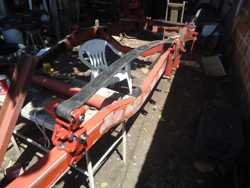

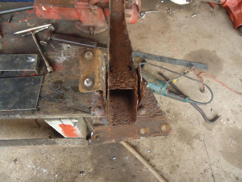

Anexo 338034Anexo 338035Anexo 338036Anexo 338037

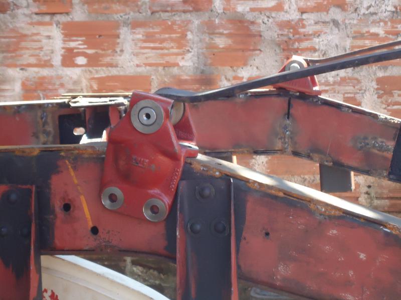

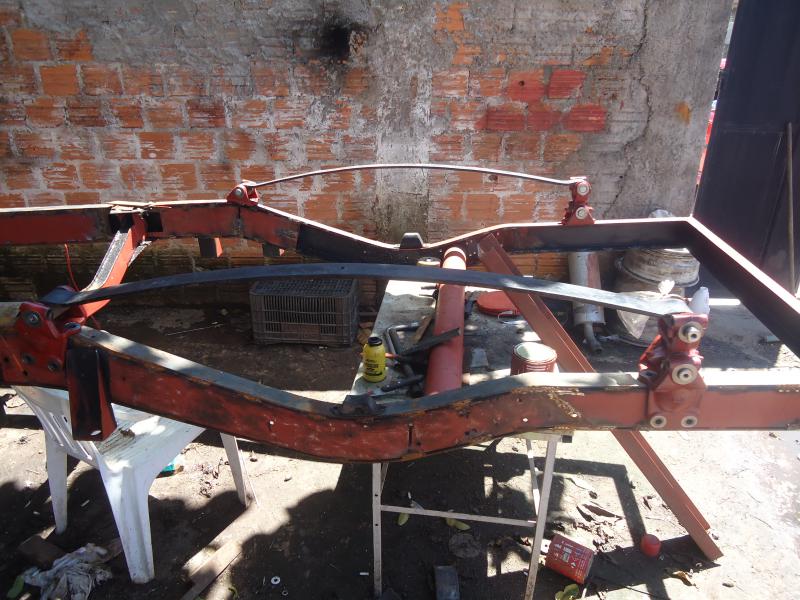

Galera postei aqui mais ou menos como montarei a suspensão traseira , com jumelos fixos e articulados do caminhão 1113 e com a mola mestra do feixe traseiro da F- 4000 , aguardo a opinião dos amigos .
Géderson. Muito bom a montagem com o suporte de molas do MB 1113 dianteiro... Mas as molas trazeiras do F 4.000????
não é da F 1000 não??? Vc vai por quantas folhas de molas na trazeira.??
A dianteira vc também vai colocar o suporte do MB 1113. ? Vai ficar muito bom..
Um abraço..
Antonio Umino as molas são sim do F-4000 e a princípio minha vontade é deixar com apenas a mola mestra como visto nas fotos acima, contudo , a permanencia desta configuração vai depender de um teste com ela após a conclusão do projeto e na dianteira tbm pretendo usar molas do f-4000 com jumelos mercedes como as da traseira.
Abraço!
