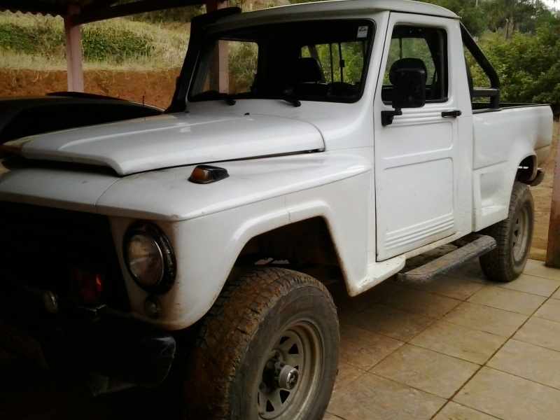

Boa noite pessoal, sou novo aqui no forum mas gostaria de compartilhar, segue a minha 75 que comprei.
Anexo 539385Anexo 539386
