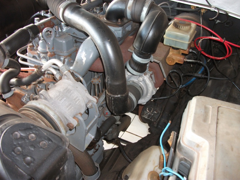

As vezes vejo uma fotos, dai nao sei nada ... parece que tem umas peças tipo enferrujadas, com sinas parecidos com oxidacao ... isso mostra a necessidade de troca?
A titulo de exemplo, veja esse motor
Anexo 438579
essas peças com cara de enferrujadas indicam uma necessidade de troca das mesmas?
Bem, na prática, se bateres chave no 229 frio e ele pegar de cara, o motor e conjunto de injeção estão bons. Uma fumaça azul com o motor frio é normal e não representa desgaste acentuado, como ocorre nos motores "moderninhos". A minha estava baixando óleo pois tinha uma mangueira do retorno da turbina botando muito óleo fora. Normalmente em 10.000km o meu X-10 baixa cerca de 3,5 litros. Um OM 614 de uma Bandeirante pode baixar 1 litro a cada 500km que é normal, e sem fumacear azul.
Os bicos podem parecer caros, mas tem regulagem. Pior é que Ranger e sprint é só trocando bicos. A minha Femil mandei calibrar os bicos em 2010 e nunca mais mexi nisso. Se a bomba for em linha, o conjunto de injeção dura tanto quanto o motor. Só não coloca o diesel S-10 no tanque que isso termina com qualquer bomba mecânica!
O aspecto de ferrugem, pode ter em motores quase zero, então nem te preocupa muito.
