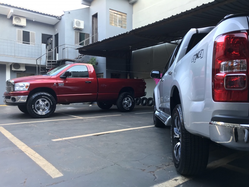

Há poucos tempo adquiri uma dodge ram 2009 cabine simples
a principio a camionete está tudo ok, porem levei em um mecânico e me disse que a hélice do motor esta ligada direta, onde há um chicote isolado que sai dessa hélice, creio quem controla a hélice é o motor. Segundo ele não há problema em andar assim pois onde moro é muito quente, porem moro no interior e as vezes não creio totalmente em que alguns mecânicos afirmam. A pergunta é há problema em andar com a camionete com essa hélice ligada direta ou o correto é arrumar. E para arrumar uns já me informaram que terei que comprar outra hélice pois provavelmente travaram ela direta com gel. Agradeço a quem puder me ajudar
Anexo 570657Anexo 570657
