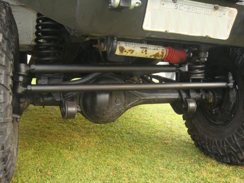

por fim tive a experiencia que varios tiveram aqui de quebrar a barra de direçao, na verdade nao quebrou a barra e sim o terminal de direcao mais como a barra dela eh inteiriça e nao como a 2008 q eh de rosca, vou ter que trocar inteiro..
queria reforcar essa barra e os terminais nao sei do que usar, sera que as barras da 2008 sao melhores?pq nunca ouvi ninguem falar de quebrar na dodge 2008, meu amigo tem uma e nunca deu problema nas barras nem nos terminais(com pneu 37 a vida toda)
nao sei se da certo de algum caminhao ou alguma coisa assim..preciso urgente de alguma opniao pq ela ta na mecanica vendo se tem alguma solucao de uma adaptacao..
outra coisa que aconteceu tambem foi o retentor da traçao que ta vazando oleo..nao sei onde que vou achar essas coisas..
Amigo como foi sua quebra?? Manobrando, andando? calçou pneu em algum lugar e virou a direção?
Recomendo o que fiz com meu Engesa, pneus 38x13:
Terminais MB1113, é muito parrudo, não achei nada mais forte linha pesada com ate esta bitola de eixo (que não seja necessário uma barra muito grossa ou um refuração muito , e além de são muito baratos.
Anexo 395804
No meu Jeep com 38.5x14.5 usei terminais do MB608, porém o do 1113 são mais fortes.
A minha Ram 2009 esta á 3 anos, sem problema algum, andando com 37, viajando, trilhas leves, ando 4x4low em pisos ruins direto, sempre inspeciono, porém ate então nenhuma folga (Não esterço parado nenhum carro e pneu calçado também não).
