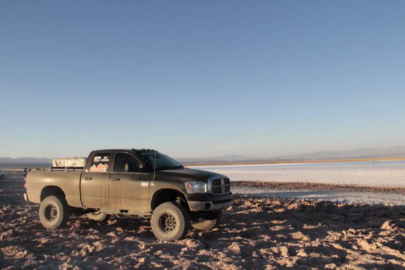

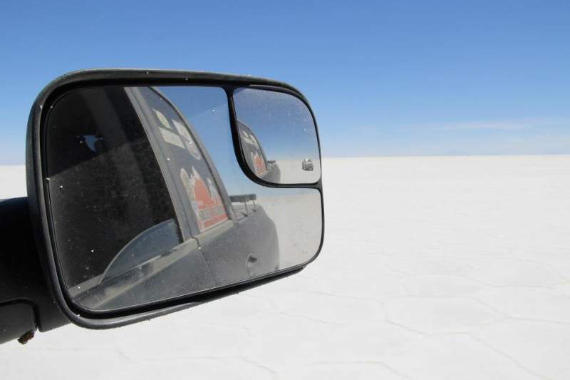

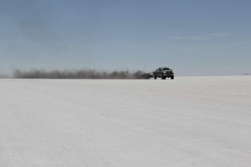

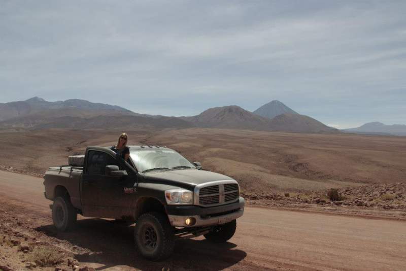

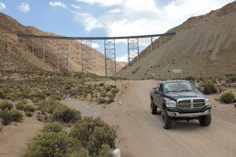

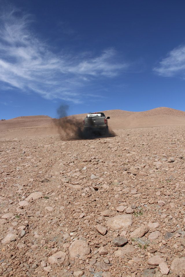

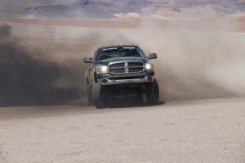

Para provar que Dodge Ram no verão também é carro para a lida (Não ficar somente desfilando de frente p/ o mar com aro 24 e R1 na caçamba hehehe).
Expedição Cordilheira dos Andes, Deserto do Atacama e Salar de Uyuni (Brasil, Argentina, Chile, Bolivia e Paraguay).
7.480 km em 12 dias (21/12/12 á 03/01/2013).
Anexo 388892Anexo 388893Anexo 388894Anexo 388895Anexo 388896Anexo 388897Anexo 388898Anexo 388899Anexo 388900Anexo 388901Anexo 388902Anexo 388903Anexo 388904Anexo 388905Anexo 388906Anexo 388907Anexo 388908
sei que é questão de gosto. A nova RAM 2012 é bonita. Mas essas RAM mais antiga 2008,2009 acho lindas demais, a frente acho mais "agressiva". Qual a media desses pneus ? colocou lift de quanto ? como fica a questão da estabilidade nas curvas, buracos e ondulações ?
