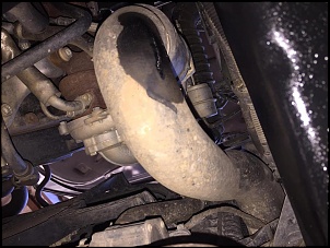

    -14111675_1111065672302433_442479974_n.jpgRelatos da minha Amarok.
    Antes da programação, a caminhonete com 55 mil km, deu sinais de rasgo na mangueira que sai do intercooler e vai pra turbina! Coloquei uma nova Original, e com mais 20 mil km (agora reprogramada), estourou de novo. Encomendei uma agora reforçada para motores de alta performance! A original paguei R$260,00 e a de alta performance paguei R$ 299,00 ambas no mercado livre... Por curiosidade, liguei pra CSS e me passaram o valor de míseros R$900,00 reais na mangueira... Próxima troca será a correia dentada! Alguém indica a melhor marca para substituir a original? (caminhonete está com 75 mil km... aparentemente não mostra nada de fissura e não ando muito em estrada de chão.. mas mesmo assim pretendo trocar, apenas por precaução).

    Ariel, observe não somente a quilometragem, mas o tempo que calculam em 04 anos, se não rodar em área de minério.
    A Ccs usa CONTITEC, mas há quem diga que a DAYCO TEFLONADA é superior (fora de área de minério!)
    Verifique se a correia está com cor de ferrugem.
    Abç.

    Sou do RS, e ando apenas por aqui com ela... Não ando em área de minério, e pouco pego estrada de chão... Vou pesquisar direitinho sobre isso..
    E sobre a mangueira, comprei uma reforçada para carros de performance. A original é de borracha e 1 nylon, essa reforçada é de silicone e 3 nylon.. Diz que é muito boa... Mas mesmo assim, pesquisei por aqui achei uma empresa que fabrica essas mangueiras em Inox, mas são especializados em Troller.. Fiz contato e ele vai me passar um orçamento. Vamos ver como vai ser os valores

    Eu tenho uma 10/11 e me fiz essa mesma pergunta.. Reprogramar ou comprar a peça EGR toda nova... As 2 com o mesmo valor. Eu optei por reprogramar! Já andei 10 mil km, e o único problema até agora, foi a mangueira do intercooler ter furado. Mas já coloquei uma mangueira reforçada e ta zero km de novo! Ai vai da cabeça de cada um...
    O problema da EGR é o diesel muito sujo no Brasil... Mesmo sendo diesel s10!!!! Então, possivelmente a EGR pode voltar a dar problemas futuramente...
