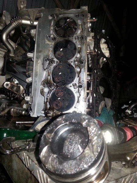

sou o infeliz proprietário de uma amarok 2011/2011 não comprei ela 0km sou o segundo dono no qual o primeiro dono eu conheço, todas revisões feitas na concessionaria até 80 mil km! e com 87 mil adivinha? o motor quebrou! isso mesmo amarok 4x4 trendline 163 cv, andando a 30 km/h em uma fila, uma válvula quebrou e la fui eu andar de guincho! comprei essa porcaria pra andar de guincho! segue as fotos pois ficou 3 semanas na concessionaria e tentamos uma garantia da fábrica pois não poderia acontecer isso com tão baixa kilometragem, mas a fabrica negou pois faziam 4 meses que a garantia dela havia acabado, não fizeram nem um laudo pra constatar o que houve! Vou arcar com as despesas do motor e trocar por outra! pensem muito bem antes de comprar essa bomba, pois o motor é do tamanho de um motor ap de gol com 2 turbinas como pode aguentar? Anexo 481783Anexo 481784Anexo 481785Anexo 481786
