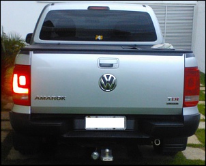

    Serra/ES
    Um belo dia minha amarok acordou assim, caolha, só com um farol/lanterna acesos, só aconteceu isso duas vezes e até o momento isso não voltou a acontecer, não deixei nada ligado, simplesmente aconteceu isso
    Alguem por ai sabe do que se trata????

    Você deixou a alavanca da seta acionada para o lado esquerdo e retirou a chave da ignição.
    Essa é uma função comum em veículos de origem europeia, se não me engano na França, entre outros países é obrigatório.
    Isso mesmo, quando deixo umas das setas ligadas e desligo ela, fica igual como esta na foto, apenas o lado que a seta esta acionada fica o farol ligado.

    Esta função se chama Parking Lights.
    É comum e obrigatório na Europa que os carros tenham essa função; com o carro parado em uma rua escura ou por conta da baixa visibilidade (neve, ou névoa) os carros estacionados na rua, são obrigados a deixar esta função ativada para quem está trafegando pela rua veja o carro mesmo estacionado.
    Desligando o carro com a alavanca do pisca para a esquerda a função é ativada e um aviso sonoro vai acontecer quando você tirar a chave do contato informando que está ativo
