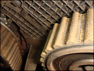

    Fuketeiro,
    Agradeço a sua recomendação para verificação da correia dentada, estava na última quase, arrebentando (foto anexa). Agora é aguardar a VW autorizar a substituição.
    Destaco que a VTR está com 54 mil km, rodados predominantemente em estradas pavimentadas, que conduzida usualmente entre 3 a 4 mil RPM.
    Abrçs a todos

    Citação Postado originalmente por mvianna Ver Post
    Fuketeiro,
    Abrçs a todos
    Olá, essa aí é do lote que apresenta as trincas, devem mandar trocar e instalação da cobertura com final .D, demora um pouco para autorizar porque vai para o nível 2 e Argentina, só esperar, abraço.
    Fuketeiro,
    Abrçs a todos
    Sua Amarok é 2010/2011? Qual a ccs que você levou? Acho que vou verificar o estado da correia da minha também...

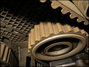

    Fuketeiro,
    Abrçs a todos
    Essa é a minha esta com 18 mil rodados, a concessionaria disse estar boa, (aos 10 mil) não entendo nada de correia.
    Para olhar assim parece estar a mesma coisa.
