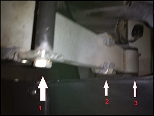

    Fuketeiro boa noite, minha trendline cab. dupla de setembro/13 apresentou ruído/grilo no feixe mola tras/esq. Levei na ccs (revisão 10000km) e "reapertaram o suporte" não disseram qual. 2 semana após o grilo voltou na tras/dir, quando balança o carro parado dá pra perceber o ruído e colocando a mão na mola percebe-se vibração (ferro/ferro).Pode resolver estes reapertos ou existe algum problema em alguma peça no feixe de mola. obs. Carro de "shopping"/ sem transporte de carga.

    Citação Postado originalmente por regimds Ver Post
    Olá, reaperto não resolve nada, pede para o pessoal desta css entrar no Elsa Pro com o número do chassi de sua Amarok e verá que tem um boletin de aviso obrigatório de reparo para a troca dos jumelos, é tão simples de resolver, Obs, NÃO É CARRO DE SHOPPING, para ir no shopping vc compra um UP!, hehe, abraço.

    Fuketeiro, recordo você verificou para mim no mês de novembro o chassi WV1DB42H8DA047434 e só tinha o recall para fazer. esse boletim é recente? esse jumelo seria na extremidade da mola (foto item 3); dos 2 lados?
