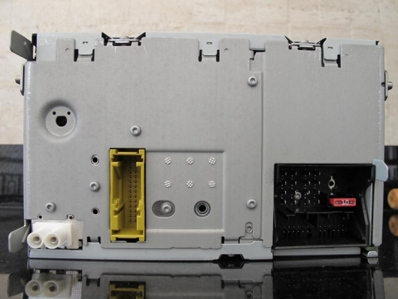

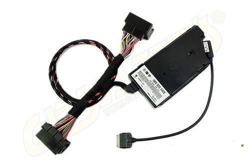

    Os aparelhos da VW não possuem uma saída USB no próprio aparelho, somente utilizando um cartão SD cujo slot está na parte frontal do rádio é possível reproduzir músicas em formato digital. Porém, existe uma solução OEM da VW para reproduzir seja um iPod ou músicas em um Pen Drive que é o Kit MDI.
    Primeiro segue uma foto da parte traseira do rádio, este é o modelo RCD-510 que não possui navegação; a diferença na parte de trás entre o RCD-510 e o RNS-315 (com navegação) é um conector azul a mais que é para a antena do GPS. O Conector retangular amarelo é para o cabo da câmera de ré, que eu inclusive já instalei na minha Amarok.
    Foto Traseira Rádio:
    O Kit MDI é este aqui:
    O chicote com os conectores tipo Quadrilock, um vai no chicote do carro e o outro conecta no rádio; e um que vai conectado no MDI. Para o MDI existem dois tipos de cabos, um próprio para Apple 30 pinos e outro USB, alguns kits disponíveis na internet vem com os dois cabos. Utilizando este Kit MDI, é possível controlar tudo pelo próprio rádio através da tecla Media; Playlist, Músicas, Autor e etc.
    No meu caso o cabo do MDI está saindo para o porta luvas, ficando devidamente protegido de curiosos.

    Citação Postado originalmente por Andrejurse Ver Post
    Comprei o MDI do Jetta, que vai dentro do apoio de braço. Estou esperando chegar para instalar.
    Uma duvida, foi somente plug in play ou foi necessário habilitar algo pelo VCDS/VAG?

    Citação Postado originalmente por Blends Ver Post
    É preciso habilitar pelo VCDS/VAG.
    Acessando o sistema, é preciso entrar no endereço 19-CAN Gateway para adicionar o MDI cujo endereço é o 2E.
    Feito isso, está tudo pronto para o uso.
    Ai complicou.
    Por curiosidade, qual o cabo você comprou para habilitar, uma vez que a concessionária aqui nem sonha como que faz isso.
    Para coloca o PC de bordo em KM/L como o Fuketeiro falou, deu um trabalho, uma vez que o "mecânico" que mexe com o VCDS, jurava de pé junto que não dava para alterar o painel e não queria fazer os passos que o Fuketeiro passou no fórum pois insistia que não tinha essa função e que eu estava equivocado.

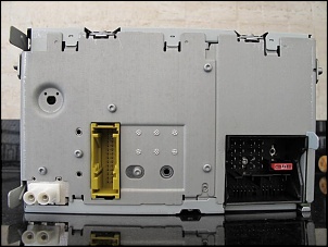

    Citação Postado originalmente por ZZ4HSG Ver Post
    Aonde posso adquirir esse kit? Estão vendendo um na internet, este não serve? Cabo Ami Usb Vw Audi Jetta Tiguan Amarok A3 A1 - R$ 55,00 no MercadoLivre
    Não, esse é o cabo que conecta no MDI e vai para o telefone/usb.
    É necessário comprar a interface MDI da VW.
    Ou você compra esse modelo;
    AUX IN VW Volkswagen MDI AMI MULTIMEDIA BOX ► MEDIA-IN RNS310 RNS315 RNS510 MFD3
    Ou o do Jetta, como o que eu comprei e vou colocar dentro encosto de braço central;
    Volkswagen VW MDI Multimediabuchse MEDIA - IN USB RNS310 RNS315 RCD510 RNS510
    O MDI é ligado no rádio original, e este cabo em que vc postou a foto é ligado entre o MDI e o iPhone/ dispositivo USB.
    Porém como o Andrejurse falou anteriormente, não é somente plugar e funcionar, é necessário habilitar a funcionalidade do rádio pelo VCDS.
    Estou no aguardo da resposta dele sobre qual modelo de cabo que ele utilizou para habilitar pelo VCDS a funcionalidade do rádio.
