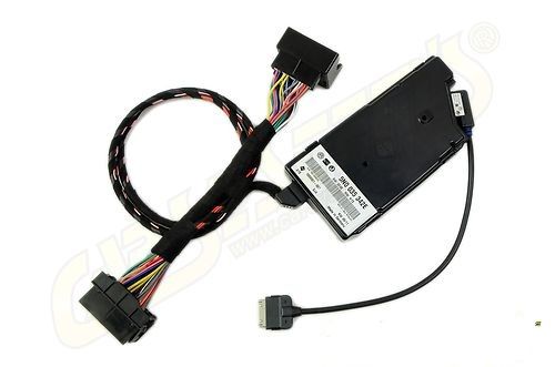

Os aparelhos da VW não possuem uma saída USB no próprio aparelho, somente utilizando um cartão SD cujo slot está na parte frontal do rádio é possível reproduzir músicas em formato digital. Porém, existe uma solução OEM da VW para reproduzir seja um iPod ou músicas em um Pen Drive que é o Kit MDI.

O Kit MDI é este aqui:
Anexo 436908
O chicote com os conectores tipo Quadrilock, um vai no chicote do carro e o outro conecta no rádio; e um que vai conectado no MDI. Para o MDI existem dois tipos de cabos, um próprio para Apple 30 pinos e outro USB, alguns kits disponíveis na internet vem com os dois cabos. Utilizando este Kit MDI, é possível controlar tudo pelo próprio rádio através da tecla Media; Playlist, Músicas, Autor e etc.
No meu caso o cabo do MDI está saindo para o porta luvas, ficando devidamente protegido de curiosos.

Não, esse é o cabo que conecta no MDI e vai para o telefone/usb.
É necessário comprar a interface MDI da VW.
Ou você compra esse modelo;
AUX IN VW Volkswagen MDI AMI MULTIMEDIA BOX ► MEDIA-IN RNS310 RNS315 RNS510 MFD3
Ou o do Jetta, como o que eu comprei e vou colocar dentro encosto de braço central;
Volkswagen VW MDI Multimediabuchse MEDIA - IN USB RNS310 RNS315 RCD510 RNS510
O MDI é ligado no rádio original, e este cabo em que vc postou a foto é ligado entre o MDI e o iPhone/ dispositivo USB.
Porém como o Andrejurse falou anteriormente, não é somente plugar e funcionar, é necessário habilitar a funcionalidade do rádio pelo VCDS.
Estou no aguardo da resposta dele sobre qual modelo de cabo que ele utilizou para habilitar pelo VCDS a funcionalidade do rádio.
