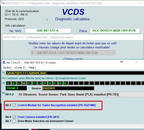

Tenho carretinha para levar quadriciclo. Eu habilitei com cabo vcds o reconhecimento de reboque para não dar Zica no controle de estabilidade. A minha veio sem engate, comprei aqui na cidade. A parte elétrica fui num amigo eletricista e ele pôs os fios do jeito que eu quis. Acho que o engate de fábrica não vem com a eletrica instalada. Fiz a eletrica com um gabarito que tenho aquiAnexo 562547
Bem facinho Anexo 562548
