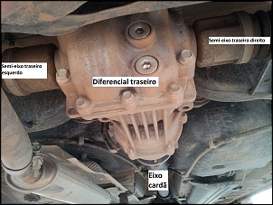

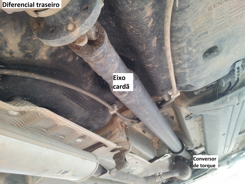

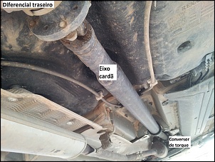

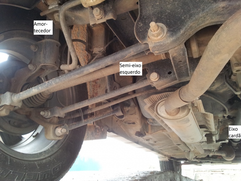

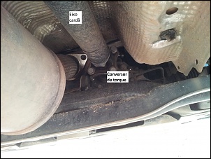

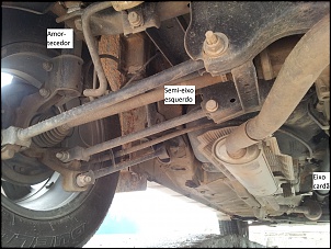

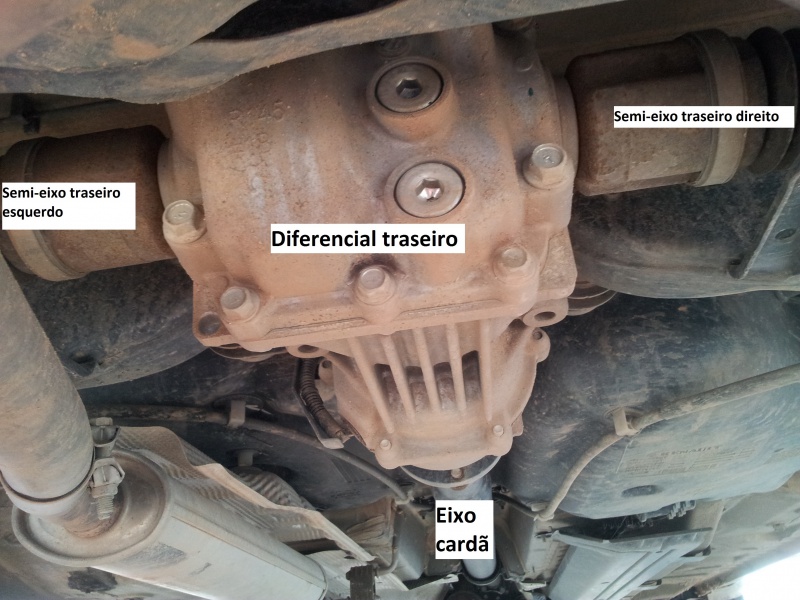

    Olá pessoal,
    Complementando as perguntas do membro jose.netto sobre a suspensão traseira multilink do Duster 4x4, aproveito a oportunidade para compartilhar algumas fotos que havia feito num dia desses sobre o fundo do carro (que estava muito sujo), para os que ainda não tiveram a oportunidade de ver como é.
    Tirei as fotos quando o carro estava na rampa de um lava-jato (aguardando o início da lavagem). Desculpem-me pela baixa qualidade das imagens, pois não estava com minha câmera, e usei o próprio celular para fazê-las.
    O mais importante é que dá para identificarmos alguns componentes da suspensão e do sistema de transmissão 4x4, conforme abaixo:
    Suspensão traseira multi-link (lado esquerdo para demonstração, mas é do mesmo jeito do outro lado, ok?):
    Agora, o sistema de transmissão 4x4:
    Parte frontal, com o conversor de torque e o início do eixo cardã:
    Agora, uma visão geral do eixo cardã, desde o conversor de torque até o diferencial do eixo traseiro:
    E agora, uma visão mais traseira, com o final do eixo cardã, o diferencial do eixo traseiro, e os dois semi-eixos (esquerdo e direito), que levam o torque às rodas traseiras:
    Abraços a todos!
    dd1969.
