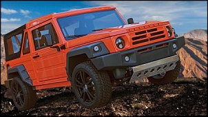

    Este tambem leva mecanica do Duster (4x4)
    Empresa alemã Travec produz jipe de plástico com mecânica de Dacia Duster | CARPLACE - Portal do Automóvel
    EMPRESA ALEMÃ TRAVEC PRODUZ JIPE DE PLÁSTICO COM MECÂNICA DE DACIA DUSTER
    COMPARTILHE
    A fabricante alemã Travec está apresentado nesta semana em seu país de origem o utilitário Tecdrah. Construído em plástico reciclável, o modelo, que usa plataforma e motores do romeno Dacia Duster, é a grande aposta da marca para o segmento off-road no mercado europeu.Com design carregado de linhas retilíneas e simples, o Tecdrah começa a ser comercializado apenas no ano que vem, mas a Travec adianta que acumula uma número considerável de encomendas. Além da mecânica, o jipe pegou emprestado do Duster também o painel, que recebeu apenas novas cores.Debaixo do capô o modelo contará com um bloco 1.5 dCi turbodiesel com 90 cavalos, que virá associado a um câmbio manual de seis marchas e tração 4×4. O preço inicial é de cerca de 18.000 euros, algo em torno de R$ 43.400. Posteriormente a marca oferecerá uma versão com tração 4×2 e motor 1.6 de 107 cv a gasolina por um preço mais em conta.Entre os principais equipamentos de série, destaque para ar-condicionado, direção hidráulica, vidros e travas com acionamento elétrico, computador de bordo, airbag duplo, freios ABS com EBD e luzes externas em LED.Por Dyogo Fagundes – Fonte: Divulgação

    Interessante este jipe fabricado pela "Traveco". É parecido com a Defender, com o Troller e também com o Wrangler (nem poderia ser diferente, pois o Troller é uma cópia deste). Esta cor é linda. Se fosse fabricado aqui em Pindorama, com um preço competitivo, iria vender prá caramba. Teríamos ainda a vantagem de podermos usar as nossas pets (que existem em profusão) na fabricação da carroceria. Abs. Válter.

    Me lembrou o JPX.....
