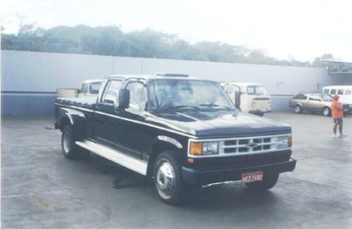

Me cadastrei no fórum 4x4 após ler o seu tópico que achei enquanto buscava material sobre, cabines triplas e outras "loucuras".
A minha ideia inicial era +/_ como nessa fotomontagem abaixo, mas vendo a sua e tendo a certeza que é possível fazer. fico muito mais animado. Sua F-Brutus ficou realmente de primeira. Irretocável. Parabéns. Vou continuar acompanhando.

Agora acertando o parachoque dianteiro:mais recuado e abaixado para livrar a abertura da grade ,forração do teto,sistema de suporte de compressor e compressor do ar ,tambem condensador , interior todo montado;
Orçamento pra lá de espichado!!!!Mas vamos em frente>>>>>>>>>>>>>>>>>>>>>>>>>>>>>>>>>>>>>>>>>>>> >>>

Andando e adequando.Ao fazermos alguns testes verificamos que em alguns momentos a uma tendencia ao freiar , da cabine abaixar na dianteira ,coisa que resolveremos com uma nova estrutura com amortecedores e braços estabilizadores ,alem das bolsa pneumaticos,e com valvulas de ajuste por um braço axial ,usar.emos o esquema da linha Ford ou ainda outro esquema modificado

Sei que sera facil de resolver,na dianteira a na traseira terei um conjunto desse que com qualquer desnivel longitudinal ou lateral essas valvula liberam ar na proporção contraria ao deslocamento descendente em um dos corners da cabine ,pensamos até em um apoio central,estou esgotando o tema para meu mecanico colocar em pratica.
