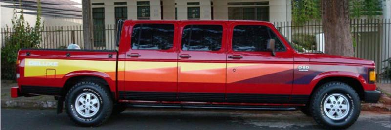

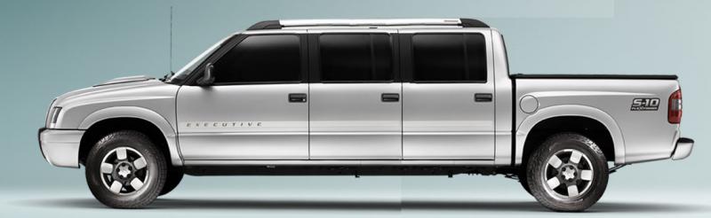

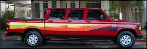

    Parabéns Moloko,
    Me cadastrei no fórum 4x4 após ler o seu tópico que achei enquanto buscava material sobre, cabines triplas e outras "loucuras".
    A minha ideia inicial era +/_ como nessa fotomontagem abaixo, mas vendo a sua e tendo a certeza que é possível fazer. fico muito mais animado. Sua F-Brutus ficou realmente de primeira. Irretocável. Parabéns. Vou continuar acompanhando.
    F12000 VIRA F750 Cabine tripla-s10-executive-cabine-tripla-lateral.jpgF12000 VIRA F750 Cabine tripla-5-d20-tripla.jpgF12000 VIRA F750 Cabine tripla-d40-dupla-preta1.jpg
    Que Deus o abençoe. E curta muito as suas duas novas crias (neta e VTR).
    Forte abraço.
