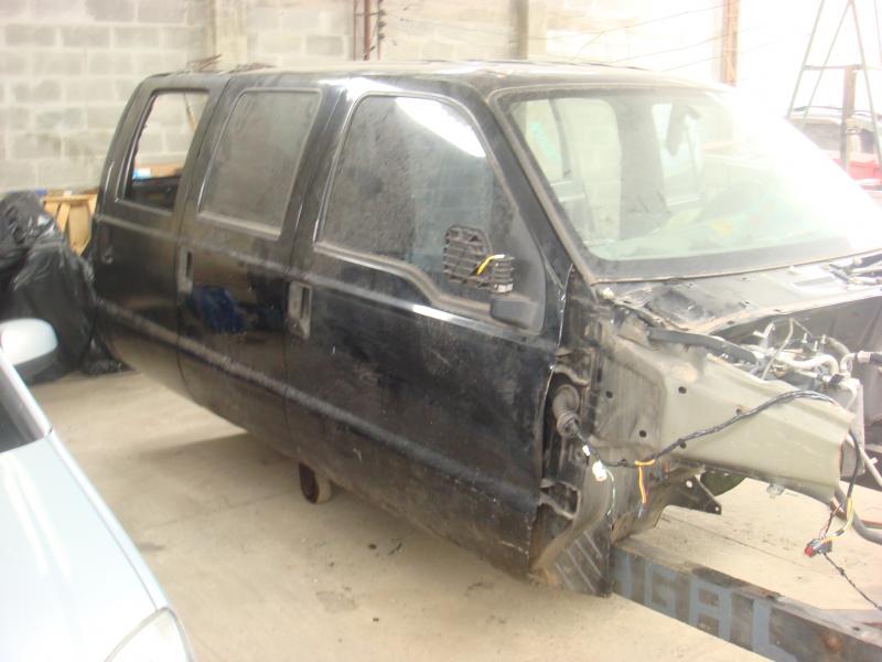

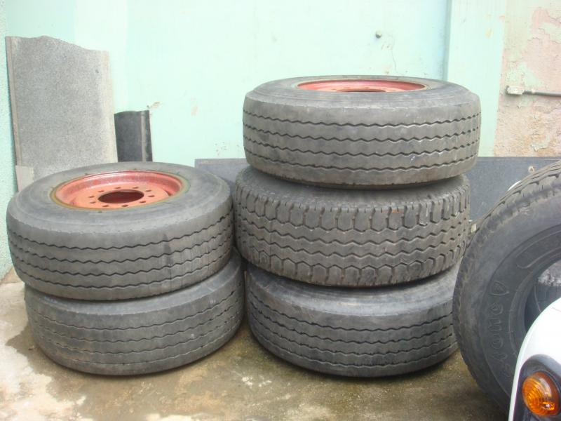

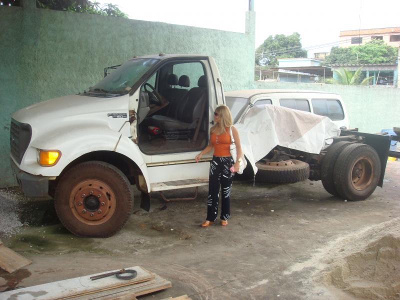

    Agora sai !! Comprado meu Ford F12000 04/05 comprei as peças de lataria originais e to montando um cabine tripla com caçamba da F250 longa grade da F750 americana . Os pneus peguei esta semana Michelin X 385/65 R22,5 . To para ver uns eixos dianteiros e traseiros do caminhão Mercedes quem sabe não faço 4x4? Sugestões??

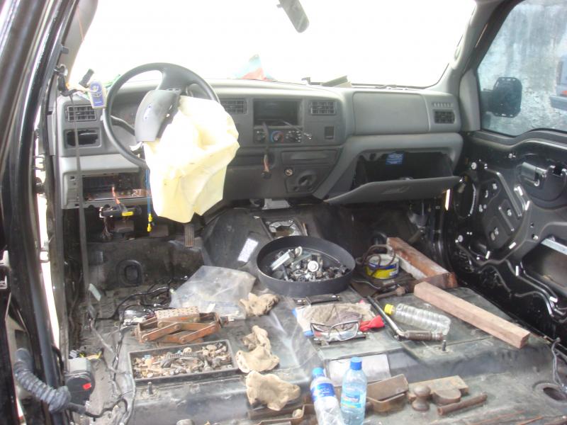

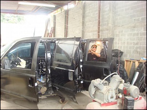

    Apesar de ser uma tarefa herculea to indo em frente esta semana soldamos as estruturas da cabine toda com lataria ford portas colunas ligações etc (um absurdo o preço do teto da cabine dupla f250 preço de tabela quase 3 mil menos um bom o desconto que consegui pela oficina) mas penso mesmo em fazer traçado por isso to indo ver estes 2 eixos de mercedes aqui próximo do rio mas penso aonde vou conseguir uma cx de transferencia de preferencia mercedez pois acho as engesa muito grandes e se for de dentes retos muito barulhenta. Esta semana já consegui vender a rural 59 e 8 pneus bf zerados e já é mais $$$ no bichão.

    Ontem chegaram os 2 eixos MB 4x4 que vamos desmontar e revisar agora tenho de conseguir C&P mais longos se for adaptar logo 4x4 ou espero clarear mais ($$$$) e hoje recebi as 4 bolsas de amortecimento da cabine tripla..Amanhã to estudando o melhor jeito de adaptar depois de comprar um manometro e valvula equalizadora com linhas de ar para elas . tá indo mais devagar porque o lanterneiro sumiu por alguns dias . Fotos de tudo na sequencia. SDS A TODOS
