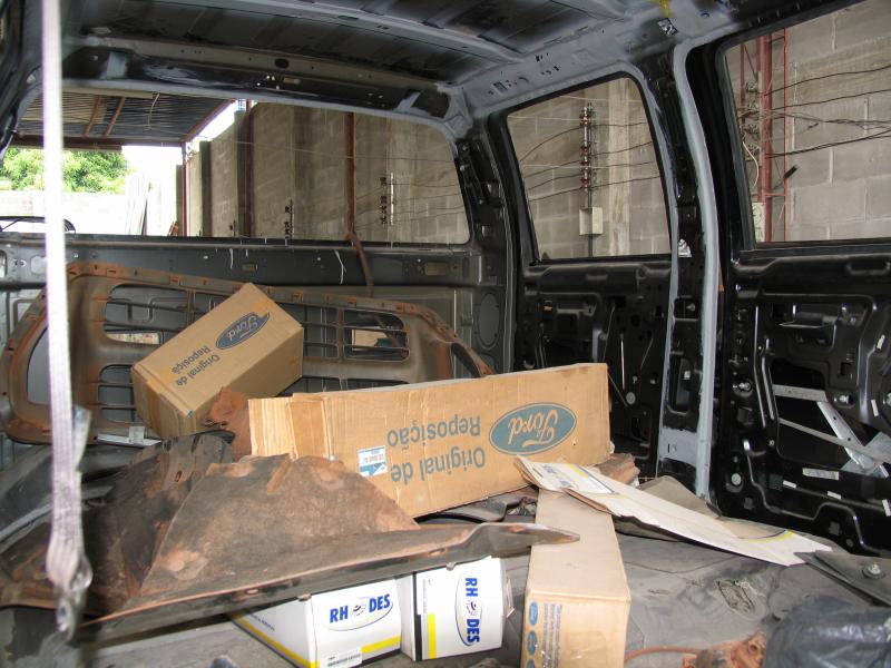

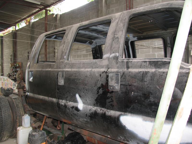

    Após 2 meses adiantamos algumas coisas : A cabine já está em cima do chassis faltando instalar os suportes das bolsas de ar no chassis,tudo original da Ford ,usei o suporte da dianteira invertido faltando furar para prender,estamos tambem chegando o eixo traseiro para trás para o meio da roda coincidir com o meio do arco do paralama da caçamba,por isso tive que soldar um pedaço de chassis para extender o chassis até o fim da caçamba e correr todo conjunto de suspensão com o diferencial 60 cm para tras com confecção de novo cardan e adicionei mais uma travessa original de fabrica entre as longarinas . Tambem comprei a tampa da caçamba traseira parachoques e todas as peças internas e externas da ultima fileira de portas. quero que notem que todo serviço está sendo feito com pçs originais Ford.inclusive o teto que é muito caro na autorizadato pensando em fazer as fileiras de bacos 2+2 + inteiriço por ultimo. As dobradiças do capo ,exorbitantes R$642 cada com desconto na autorizada mandei no torneiro que encheu as folgas e as molas de aço desgastadas ,ficou bom e barato . Comprei aprox 15 provas de tinta Pu a maioria em tons de verde > Vamo embora em frente .breve mais ...
    SDS A TODOS PEDRO
    Miniaturas de Anexos Miniaturas de Anexos F12000 VIRA F750 Cabine tripla-img_5394.jpg   F12000 VIRA F750 Cabine tripla-img_5395.jpg   F12000 VIRA F750 Cabine tripla-img_5396.jpg   F12000 VIRA F750 Cabine tripla-img_5398.jpg   F12000 VIRA F750 Cabine tripla-img_5400.jpg
