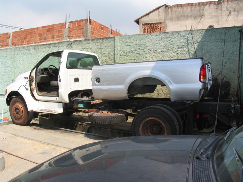

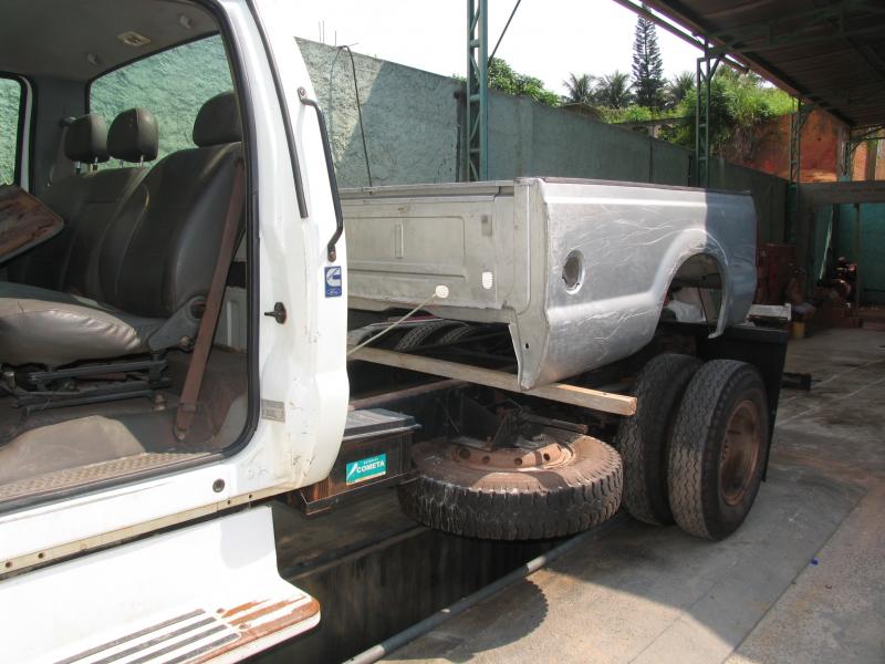

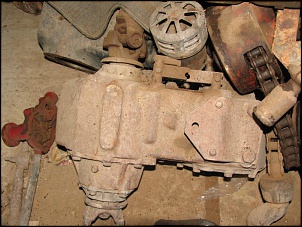

    Depois de uma breve excursão .....
    Sexta feira com uma boa desculpa para Day-Off fui buscar os eixos e cx de transferencia do MB1113 4x4 8 furos que consegui a preço posso dizer honesto.Paguei mas é claro só trouxe a cx de transferencia na mala .Para os eixos contratei um cara de caminhão que traz mercadorias para o Rio.
    Primeiro pretendo terminar com suspensão original tirando umas molas para amaciar e colocando quem $abe umas bolsas de ar com curso de 20 a 30 cms a mais altura máxima extendida que vi na Fetransport mes passado em SP. Conversei lá com um gringo da Fireston e que gente boa se prontificou a me dar todo o suporte posteriormente por e-mail e refinou meu conhecimento sobre o assunto.tem umas bolsas simples, de dupla ou tripla convolução que responde pela altura máxima extensivel mais cheia mais alta ou mais vazia mais baixo claro(imaginem cada convolução um prato/ uma bolsa em cima da outra só que totalmente aberta por dentro )veja Firestone ou Goodyear em produtos " air Springs"tem versão em Portugues ,para mais tarde depois de conseguir C&P mais longo pra os difs futuramente ai sim instalar o sistema 4x4 poque na verdade com entreeixos tão longo 4x4 só em certas ocasiões já que meu objetivo primordial sõ cruzar longas distancias com a segurança do 4x4 /tenho para negócio alguns eixos e cx Engesa de EE15/25/epicape para venda que tão listadas com preço no tópico vendas pçs
    SDS Pedro

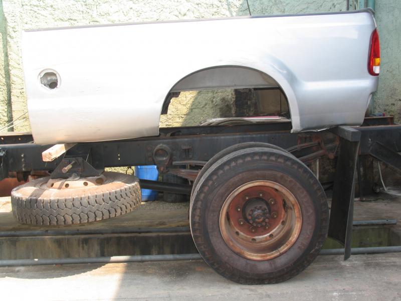

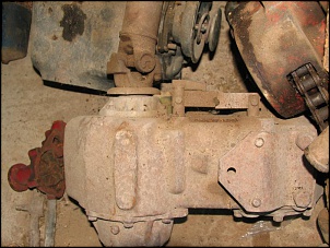

    Vou usar basicamente 2 jogos de pneus um jg de 295x80r22,5 ou 295x70R22,5 na frente lisos e atrás borrachudo com rodado duplo como num caminhão convencional e tenho já (vide fotos ) um jogo de enormes 385x65xR22,5 super single na frente e borrachudo 16,5x22,5 na traseira com rodado simples
    se bem que com estes pneus super single é proibido rodar a não ser em reboques vejam novas fotos SDS A TODOS Pedro
