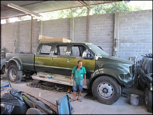

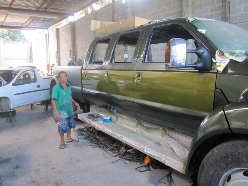

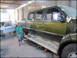

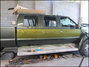

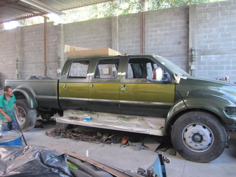

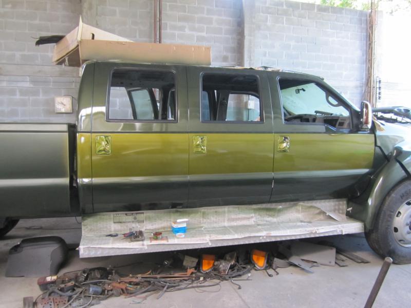

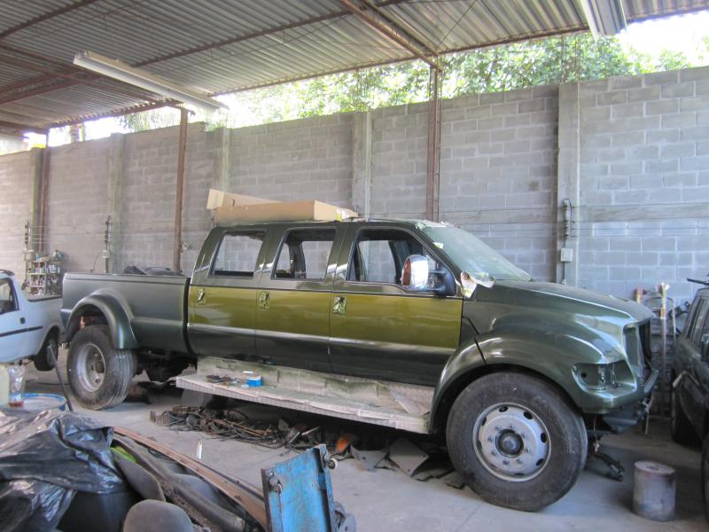

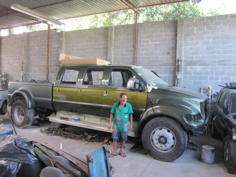

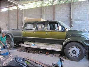

    entrando na reta final !!!!!
    A Pintura acabou ficando com uma faixa central da linha de cintura até a moldura inferior da porta .Muito linda!Da coluna A para a frente toda verde escura com o meio do capo com uma faixa verde claro tambem.Os vidros eletricos estão já funcionando,sendo que do comando da porta do motorista aciono os dianteiros esquerda /direita e no comando dos traseiros quando acionados abrem/fecham os esquerdos traseiros ou direitos traseiros ao mesmo tempo,Muita emoção agora que ta realmenmte ficando pronto.
    SDS
    Pedro
    "The key to having what you need...is the ability to let go of what you don't"
  • #180
    Usuário Avatar de MOLOKO+
    08/10/2009
    62
    489
    Esqueci as fotos
    Agora da pra ter uma idéia de como vai ficar pronta.Faltando ainda a parte da caçamba e verniz final.Créditos ao pintor seu Zé ,que aparece sorridente após levar R$vintão para almoçar bem hoje .
