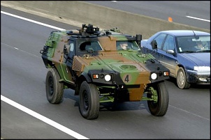

    Estava imaginando aqui um kit de eixo portal para o Stark!
    Tipo como na foto anexa, o vão livre ficaria muito bom! Acredito que seria até menos complexo pra desenvolver do que pra um eixo rígido.

    Eixo portal limita muito o desempenho on-road... o Hummer H1 tem eixo portal e independente, porém em estradas não passa de 125km/h.
    Agora se o uso for exclusivo para off-road, o eixo portal sempre é bem vindo!
