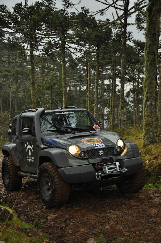

    Na minha opinião, se adquirir um Stark zero, tente deixá-lo o mais original possivel, usar pneus offroad com medias permitidas, durante a garantia de fábrica.
    Pneus grandes e motor chipado deixa o Stark lindo e nervoso, onde para, chama a atenção das pessoas ao seu redor.
    Mas não esqueça e ESTEJA CONCIENTE, que voce modificou toda sua engenharia, portanto precisa de cuidados especiais. Eu não condeno, mas prezo pela máxima eficiencia em adulterar sua engenharia, conhecimento com cautela é primordial. Veja a foto abaixo um Stark bem preparado para trilha, 18.000 km, nunca quebrou.
