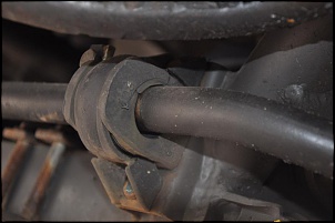

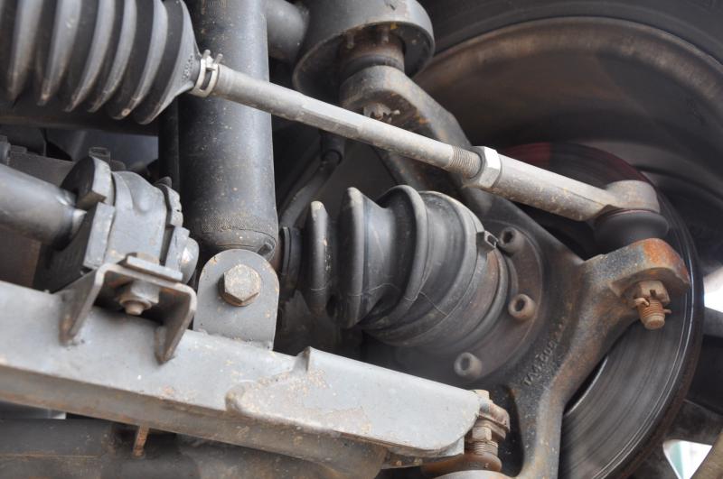

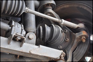

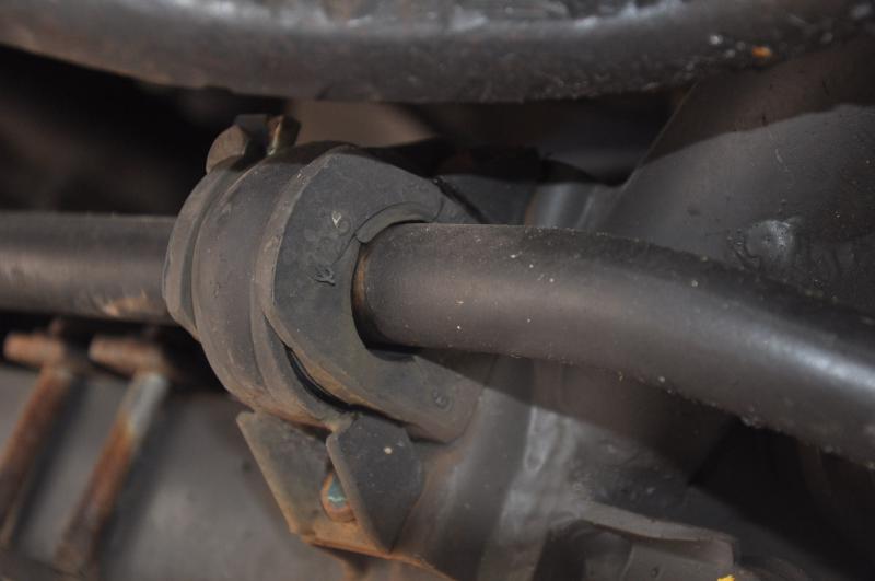

    Chuck já foi pro espaço uma homocinética roda traseira direita, duas dianteira esquerda e uma dianteira direita.
    Germano
    Perguntei se era homocinética dianteira ou traseira pq o Stark esterça muuuito...isso no transito urbano é ótimo, mas na trilha tem que se ter cuidado...não sei se é o teu caso, mas se dobrar toda a direção é acelerar, vai quebrar certo...como qqr outro jipe...na foto da pra ver bem como esterça e como angula a homo
    Em relação ao suporte da estabilizadora, realmente se uma roda numa curva fica no ar, força toda a estabilizadora e o suporte da estabilizadora pode não aguentar...eu ando asssim e aconteceu comigo...mas isso é fácil de resolver...é só soldar na estabilizadora uma chapa em forma de triaâgulo...segue em anexo a foto pra tu entender melhor...
    ...mas cá pra nós...tu anda bem forte no Stark no asfalto née?? ...pergunto isso pq eu faço curva tbm só em 3 rodas...mas fazer curva assim é andar no limite do limite do carro ...mas é bem legal néee
