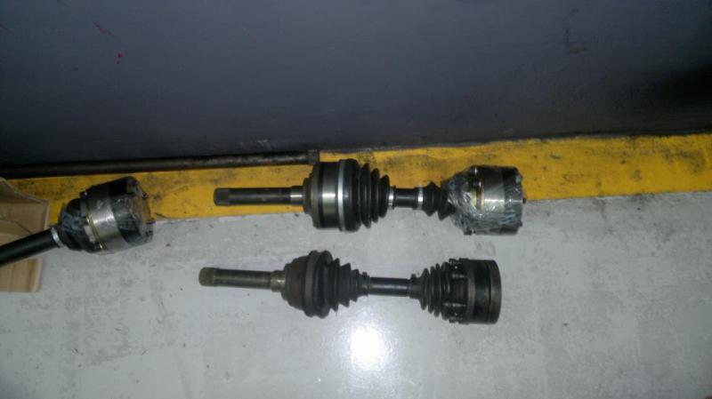

    Minhas homocinéticas já chegaram e já instalei. Não tem nome nem marca nelas, muito difícil de ser colocadas e bem mais pesada. Mudou muito pouco na cidade, mas tá diferente. Mas já estralou 3 vezes a de trás em um morrinho pequeno de terra e em 4x2 aiaiai Vamos ver se essa propaganda toda dessa homocinética feita pela TAC é verdadeira ou carro só japonês...
    Anexo 374490
    Amigo Germano, estes estralos não são normais, mas podem ser da suspensão talvez, ou se trocaram os semi eixos e não trocaram os parafusos da junta deslizante, ai estrala, neste caso, indico que compre parafusos novos e coloque com uma boa trava química, acredito que os estralos são dos parafusos da deslizante, ou pode ser tambem deslizante com defeito, não podemos descartar esta possibilidade, mas é a ultima delas.

    O que trocaram foi o que tava na foto que acredito ser a homocinética com o seu semi eixo. Quanto aos parafusos foram colocados todos os parafusos que veio no conjunto da homocinética, isso eu tenho certeza porque passei literalmente o dia com os mecânicos, até almocei com eles . Parafusos da deslizante, tenho a mínima ideia do que é isso! Mas eu lembro que a existe uma porca grande na roda de trás, a que segura a homocinética e que na frente é substituído pela roda livre, esse foi deixado a antiga porca, porque o novo achamos muito fino e pequeno.
    Germano, a homocinética fica do lado da roda e na traseira é presa por um a porca grande, já a junta deslizante fica no lado do diferencial e esta é presa por seis parafusos longos, estes que falei anteriormente.
    Se estes parafusos veio junto com a junta deslizante ótimo, tudo certo., mas é bom conferir com o mecanico para ter certeza. O correto é colocar os parafusos novos, na troca das juntas deslizantes.
