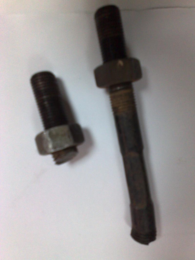

    Alguém tem o catálogo de peças da XTerra que possa enviar?
    Estou a procura dessa bendita peça aqui, que quebrou junto com a barra de direção.

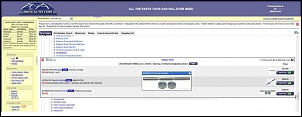

    Achei essa referência aqui, mas alguém sabe como é o nome dessa peça, e se na concessionária esse referência é a mesma?
    Agradeço desde já pela ajuda.

    Citação Postado originalmente por amorajr Ver Post
    Barra de direção vc deve comprar NAKAMOTO, na concessionária vão te esfolar.
    A barra dos terminais da direção vc pode comprar no ML:
    Barra Dos Terminais Da Direção Frontier,xterra 2003 A 2007 - R$ 48,50 no MercadoLivre
    Valeu
    Procura a concessionária relate o que aconteceu e vai ganhar dinheiro. a barra de direção tem recall e a outra peça quebrou em consequência da quebra da barra de direção porque o pneu esterçou muito rápido para o lado e deve ter dado um tranco.Você teve muiiiiiiiiiiiiita sorte. Abraço . Leandro.

    Por coincidência consultei o preço dos terminais semana passada na Nissan.
    Barra de direção: 900 reais a vista. Se não me engano custa 1.062
    Terminal completo (terminal interno + terminal externo + barra dos terminais): 230 reais a vista. A nissan não vende somente a barra, ou somente um terminal, apenas o conjunto.
    Rafagnin, na verdade houve recall da coluna de direção e não da barra.

    Não deve ter sido a barra em si que quebrou. Imagino que uma das rótulas dos terminais da barra gastaram e pulou pra fora rompendo a ligação. É o mais comum.
