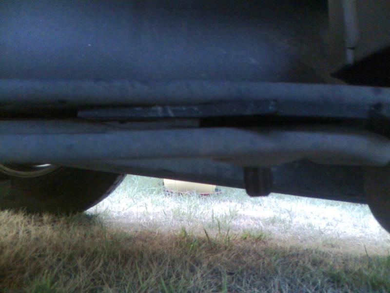

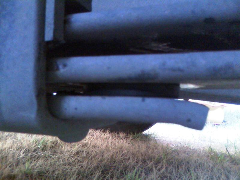

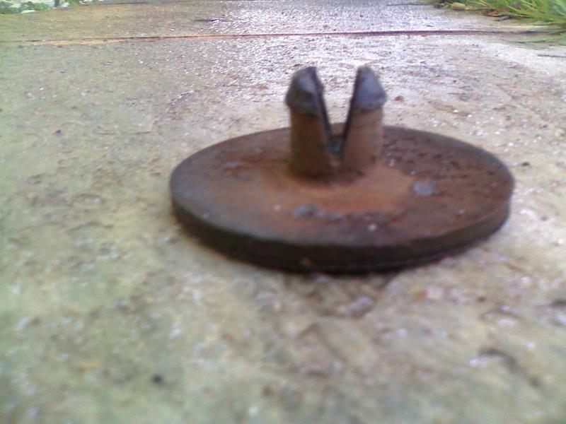

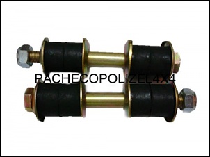

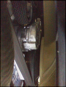

    Ando sumido em função do trabalho mas sempre que posso dou uma espiadinha(estava a trabalho no Rio de Janeiro mais uma vêz e cheguei a Salvador ontem dia 16/3), ver e ler este tópico me faz bem, pois aprendo cada vêz mais, aquí em Salvador ainda não têm uma pessoa que tenha uma X para trocarmos ideias enquantos isto vou fazendo amigos pelo Brasil.
    O meu último acesso antes do Carnaval havia colocado minha relação de serviços executados e a executar na X inclusive com fotos.

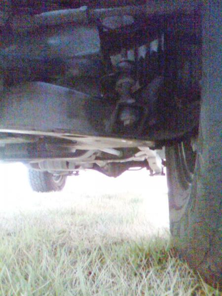

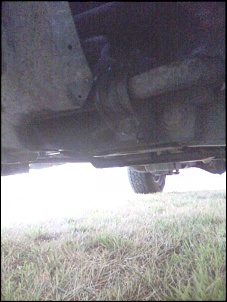

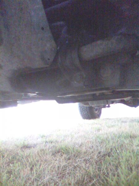

    Segue aquí o que foi feito neste etapa o que foi executado com fotos:
    FEITO DIA 26/2/2011
    ->TENSOR DA POLIA
    ->8 FEIXE DE MOLAS(4 LADO DIREITO E 4 ESQUERDO).
    ->BUCHAS DA BARRA ESTABILIZADORA TRASEIRA.
    ->MÃO-DE-OBRA MECÂNICO COM PEÇAS ACIMA R$ 300,00
    Obs.: A borracha esquerda da barra estabilizadora havia caído de tão ruím que estavam, provavelmente nunca foram trocadas. Toda vez que passava em quebra-molas ouvia batidas secas de ferro com ferro no fundo do carro, após troca das borrachas e bieletas o carro ficou macio em lombadas e quebra-molas.
    Obs1.: Antes de trocar o TENSOR DA POLIA quando estava em trânsito congestionado ouvia um barulho de lata arrastando ou batendo e assim que liguei o carro após a substituíção do tensor da polia não ouví mais o barulho citado acima. Posso dizer que hoje o carro está ficando ao meu gosto, macio sem baulhos externos e aos poucos sendo preparado para a viagem de férias que faremos em Agosto deste ano e que provávelmente encontre-os pelo caminho de Salvador até Monte Verde(M.G.).
    Segue fotos de como ficaram após serem instalados e o que deu para fotografar quando foi substituído. Para saber o nome da peça coloque o mouse sob a foto que apareçerá.
    Grande abraço a todos,
    Jony, contínuo sempre que posso arrumando nossa planilha de manutenção, hora dessas te enviarei para consertos e após repassá-la para este tópico.
    Miniaturas de Anexos Miniaturas de Anexos Comprei um Xterra e... GOSTEI!!!-bieletas4.jpg   Comprei um Xterra e... GOSTEI!!!-bieletas.jpg   Comprei um Xterra e... GOSTEI!!!-tensor-da-polia.jpg   Comprei um Xterra e... GOSTEI!!!-tensor-da-polia1.jpg   Comprei um Xterra e... GOSTEI!!!-bucha-barra-estabilizadora.jpg

    Mais fotos:
    Miniaturas de Anexos Miniaturas de Anexos Comprei um Xterra e... GOSTEI!!!-bucha-feche-de-molas-1.jpg   Comprei um Xterra e... GOSTEI!!!-bucha-feche-de-molas-2.jpg   Comprei um Xterra e... GOSTEI!!!-bucha-feche-de-molas-3.jpg   Comprei um Xterra e... GOSTEI!!!-bucha-feche-de-molas-ruim.jpg   Comprei um Xterra e... GOSTEI!!!-bucha-feche-de-molas-ruim-2.jpg
