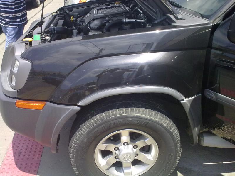

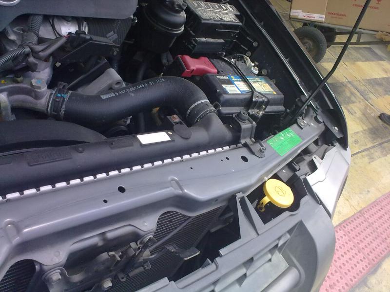

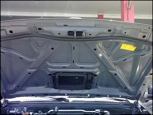

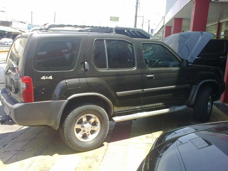

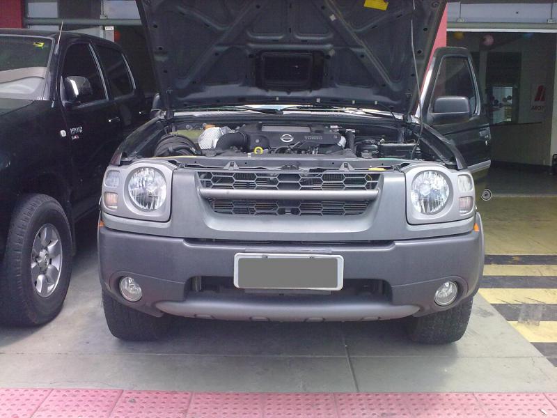

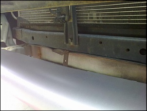

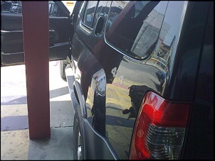

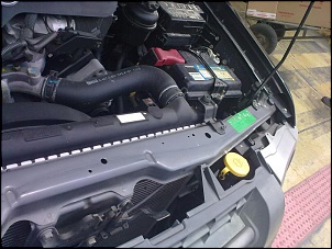

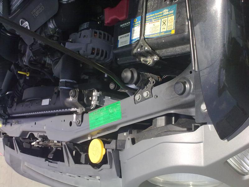

    Informação sobre compra de uma X-Terra
    Estou vendo uma X-Terra ano 07/08 para comprar.
    Qual o preço médio?
    O que tenho que verificar no carro?
    Algo pontual a ser avaliado?
    Fiquei intrigado com uma coisa ao ver o carro: Notei que o lastre de ferro ao abrir o capô (onde fica a haste que segura o capô) não segue a pintura do restante do carro e o capô tambem não tem a mesma pinta do carro (aparente ser somente uma base ou primeira camada.)
    É assim mesmo na X ? Fui na Nissan e notei que as novas Frontier tambem não são pintadas da cor do carro. Minha dúvida é se houve troca de peça devido a alguma batida... porém notei que os pontos de solda são originais.
    Segue tres fotos da X-Terra e a última foto é da Nova Frontier para comparação.
    att
    Miniaturas de Anexos Miniaturas de Anexos Comprei um Xterra e... GOSTEI!!!-19032011420.jpg   Comprei um Xterra e... GOSTEI!!!-19032011421.jpg   Comprei um Xterra e... GOSTEI!!!-19032011423.jpg   Comprei um Xterra e... GOSTEI!!!-19032011442.jpg   Comprei um Xterra e... GOSTEI!!!-nova-frontier.jpg

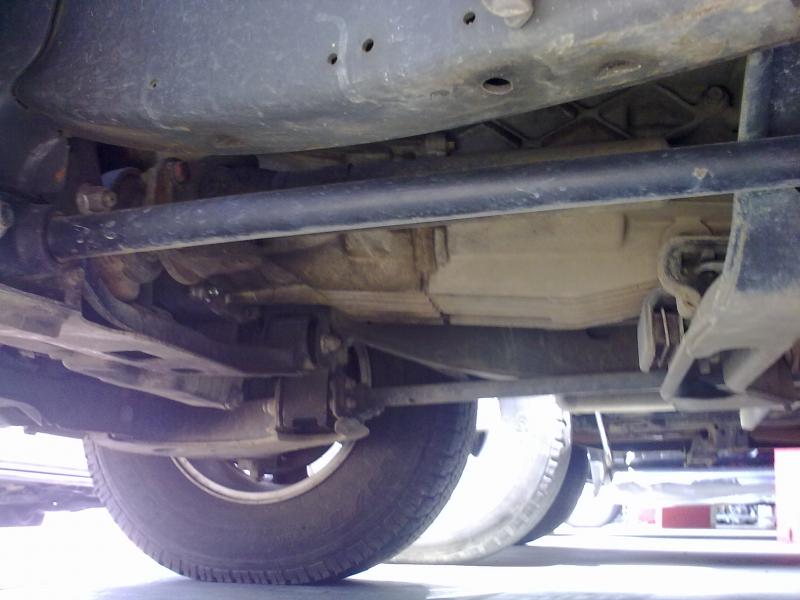

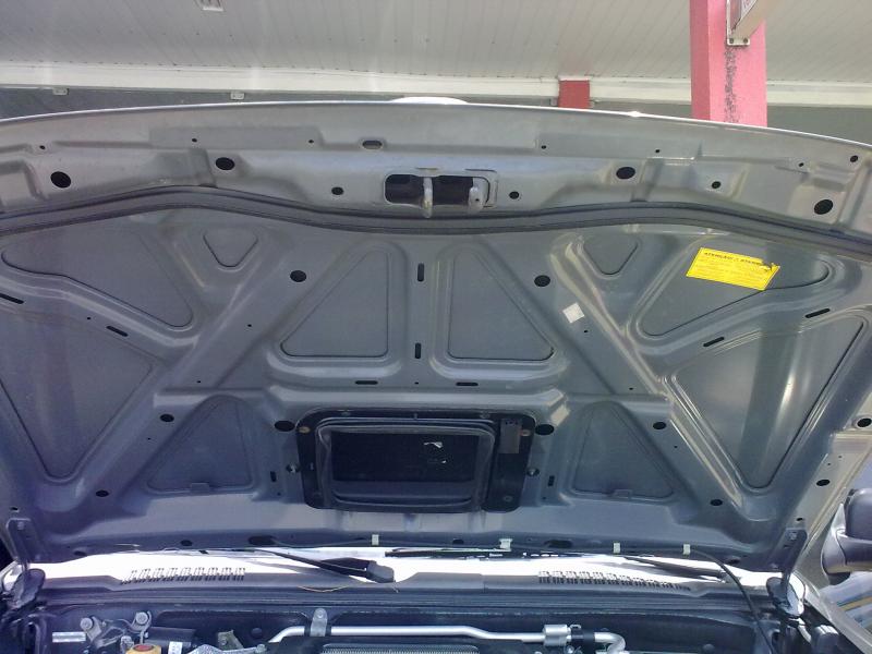

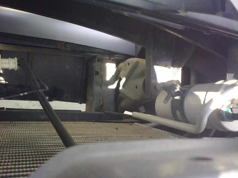

    Outras fotos
    anexo abaixo
    Miniaturas de Anexos Miniaturas de Anexos Comprei um Xterra e... GOSTEI!!!-19032011463.jpg   Comprei um Xterra e... GOSTEI!!!-19032011441.jpg   Comprei um Xterra e... GOSTEI!!!-19032011440.jpg   Comprei um Xterra e... GOSTEI!!!-19032011438.jpg   Comprei um Xterra e... GOSTEI!!!-19032011453.jpg

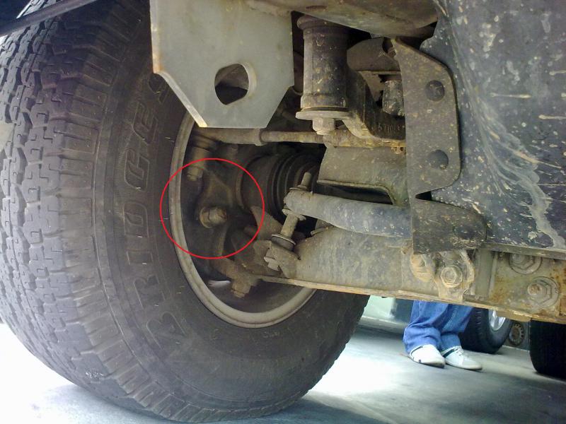

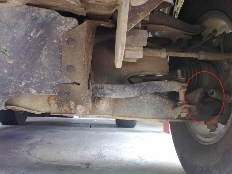

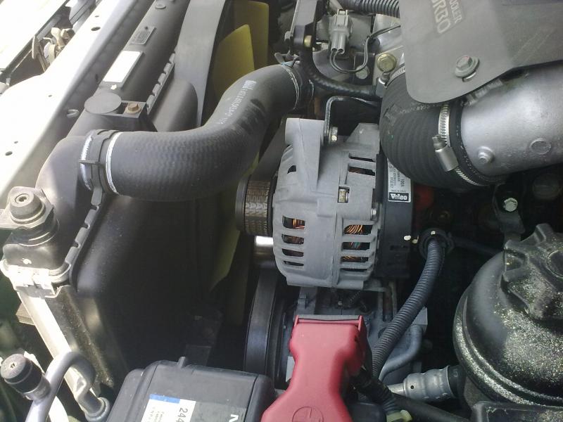

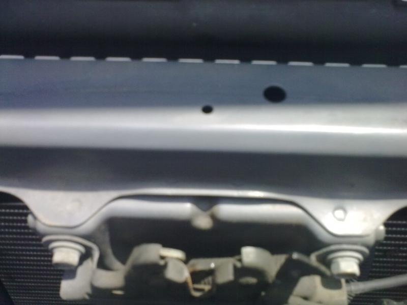

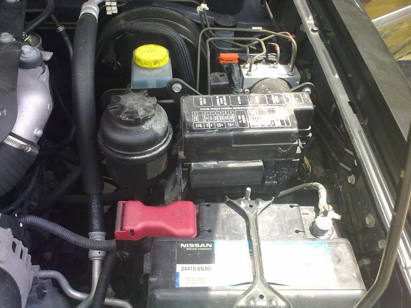

    Novas fotos para opiniões.
    A foto com a numeração final 54 circulei em vermelho um parafuso que achei estranho..
    Miniaturas de Anexos Miniaturas de Anexos Comprei um Xterra e... GOSTEI!!!-19032011422.jpg   Comprei um Xterra e... GOSTEI!!!-19032011453.jpg   Comprei um Xterra e... GOSTEI!!!-19032011455.jpg   Comprei um Xterra e... GOSTEI!!!-19032011465.jpg   Comprei um Xterra e... GOSTEI!!!-19032011454.jpg

    Segue a foto numero final 53 para analise e outras;
    Miniaturas de Anexos Miniaturas de Anexos Comprei um Xterra e... GOSTEI!!!-19032011453.jpg   Comprei um Xterra e... GOSTEI!!!-19032011430.jpg   Comprei um Xterra e... GOSTEI!!!-19032011459.jpg   Comprei um Xterra e... GOSTEI!!!-19032011475.jpg   Comprei um Xterra e... GOSTEI!!!-19032011456.jpg
  • #2015
    Usuário Avatar de ZYKAO
    09/06/2006
    1,382
    Fala Thiago,
    A parte interna do cofre do motor e do assoalho do portamalas, não recebe o verniz que é usado externamente no carro, basicamente por dois motivos: redução de custo e com a temperatura do cofre do motor, provavelmente ele deve ficar amarelado, pode ficar tranquilo que isso é original.
    Essa gambiarra que voce circulou na foto é apenas para não fazer barulho quando o volante está virado e o carro passa em algum desnivel, basta tirar aquele pedaço de mangueira e comprar uma capinha que vende na concessionaria.
    Chegou a andar com ela?, esse é o melhor teste.
