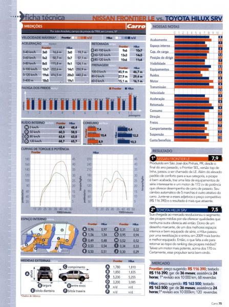

olá rubens , a frontier sel e nova frontier at , o consumo é este mesmo ´nao espere melhora a hilux at é 20% mais economica na estrada , a minha frontier tem 27500,00 automatica tambem se andar a 120 faz 8,5 .Anexo 161972

olá gnomovet , parabens pelo veiculo , como foi dito previamente neste tópico por mim e outros relatos o ponto negativo é o consumo da nova frontier at ao comparar com a hilux automatica cerca de 20% mais economica em estrada ,o seu consumo tá ate bom demais melhorar acho que nao melhora, a propria nissan em seu site tem um comparativo da revista carro com hilux versus nova frontier , onde ela omite o consumo e dá vitoria a nova frontier , lógico que tem que olhar com cuidado essas reportagens pois ate o preço da hilux erraram (163 mil) se confundiram com o preço da sw 4 não teve se quer revisao editorial. segue abaixo link do comparativo. a matéria completa ( inclusive o consumo) no seguinte link: http://www.cservice.com.br/base1/nissan/F42991.htm
