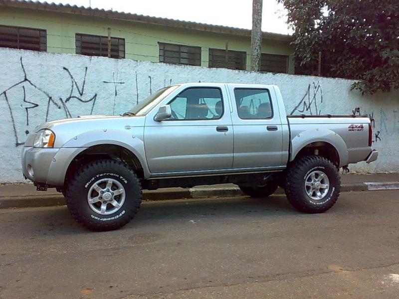

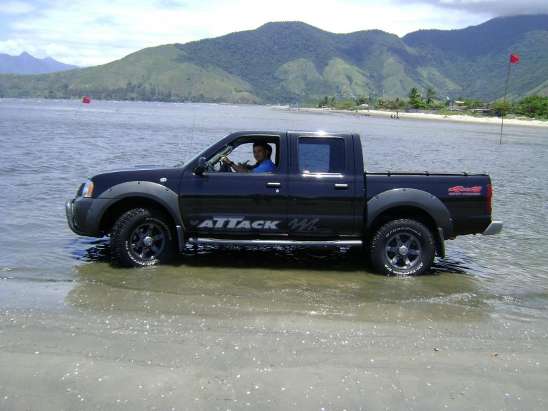

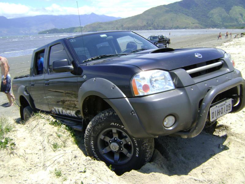

    Opinião minha sobre Frontier e S10:
    Na Frontier ano 2003 que tive, comparando com uma S10, ela fazia muito barulho e andava menos.
    A Frontier 2007 que tive já andava igual a S10 e o barulho além de bem menor, era mais agradável (Ouvia-se mais o barulho da turbina, adoro isso)
    O espaço do banco traseiro é pior do que a S10, porém eu não mataria a compra do carro somente por isso, a diferença nÃo é tão grande, com certeza não irá se arrepender apenas por este quesito.
    A suspensão da Frontier mesmo sendo parecida com a da S10, era bem mais firme, na 2003 era mais firme que a 2007. Mas isso eu resolvi apertando um pouquinho as barras de torsão e colocando mais uma lâmina no feixe traseiro.
    Um ponto positivo para Frontier é que cabe pneu até 32" sem fazer alterações no carro.
    Opinião para fechar o comentário:
    Se você quer um carro para viajar muito, vai de S10 pois é mais molenga a suspesão e o barulho é menor, sem contar que anda muito bem.
    Se quer um carro mais firme, mais "imponente", mais agressivo, e na minha opinião melhor de suspensão e muito mais bonito, vai de Frontier.
    Para meu uso, se fosse para escolher Frontier ou S10, iria de Frontier pela terceira vez se precisasse de pick-up!
    Abaixo estou enviando fotos das duas pick-ups que tive
    Primeira e segunda foto a 2003
    Terceira foto a 2007
    Miniaturas de Anexos Miniaturas de Anexos Nissan Frontier 4x4 Motor 2.8-dsc00554.jpg   Nissan Frontier 4x4 Motor 2.8-dsc00565.jpg   Nissan Frontier 4x4 Motor 2.8-09072009296.jpg
