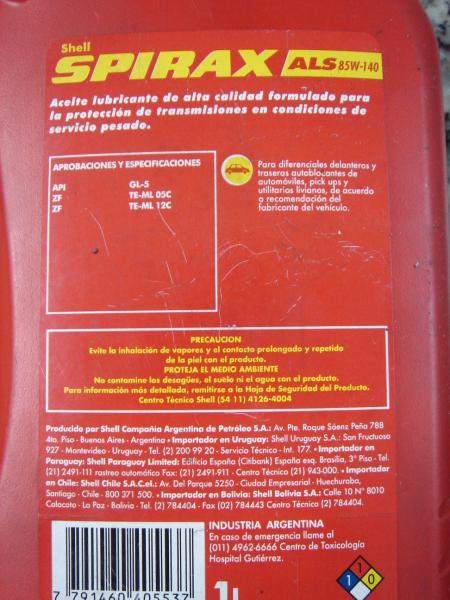

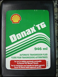

    Aproveito para informá-los sobre os óleos para Frontier.
    Comprei na Concessionária aqui de Curitiba, não paguei barato, mas fui bem atendido e tenho certeza que vocês podem procurar em outras distribuidoras de óleo que encontrará mais barato.
    Os óleos são os recomendados pela Nissan, lembrando as que são 4x4 tem que colocar um aditivo na caixa.
    O de embalagem Verde é da Caixa e o de Vermelha do Diferencial.
    Espero ter ajudado.
