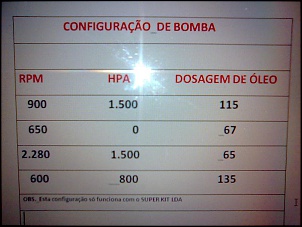

    lgmsou - Na Dark Panther ,aumentei turbina p/ 1,6 kg - BI +- 25 % de abertura, + super KIT LDA pra aumentar o curso da BI e não sair muita fumaça.
    Coisas simples que fazem grande diferença.
    Chega facil à 170 km/h no GPS , mas principalmente nas trilhas é que da pra ver a diferença,como a 1ª marcha é longa ,essa modificação compensa muito.
    obs - vou ver se o bombista tem a configuração exata anotada , na segunda te passo.
    Abs, Sérgio

    E ai amigo, alguma novidade? e o consumo da Dark, aumentou? qual a média?
  • #1428
    Usuário Avatar de Sérjão Dark Panther
    26/07/2008
    São José dos Campos/SP
    708
    Citação Postado originalmente por lgmsou Ver Post
    Olá amigos, blz pessoal
    gmsou , desculpe a demora,é que o bombista não estava ontem. Segue a tabela de regulagem.
    Sobre o consumo, pelo contrário hoje está acima de 12, km/l ( sem ecomomia no pè ) andando com o pé relado da pra melhorar bem.
    Qualquer duvidas Tel 012 -3942.2758 c/ LUCIANO foi ele quem fez a regulagem .
    Abs, Sérgio
