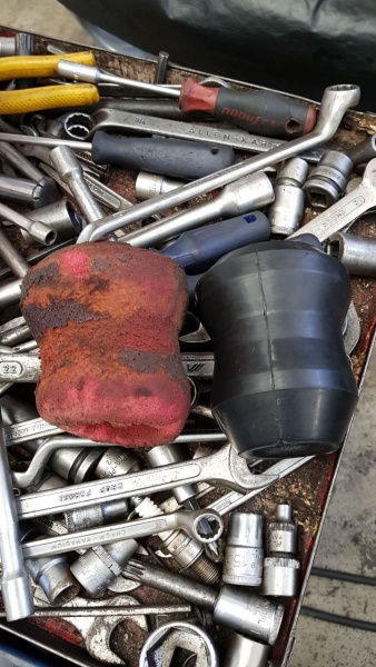

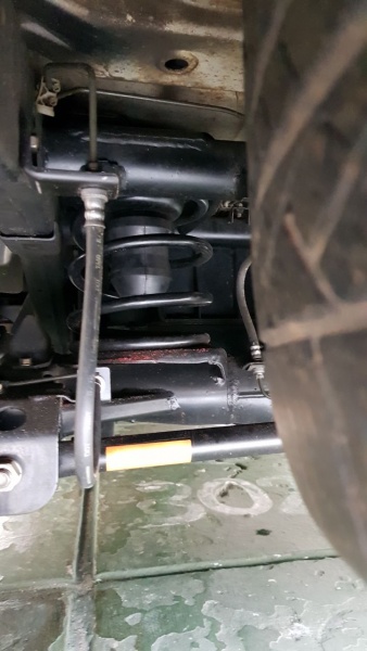

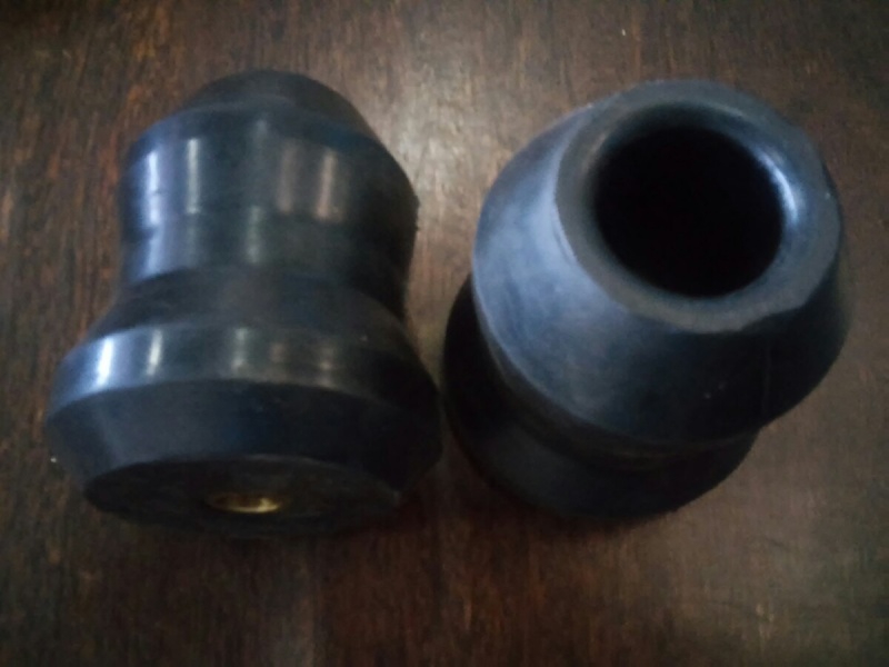

    Amigos, fui chegada a Hora de trocar os batente da suspensão traseira e levei um susto com o valor dos originais, mais de R$ 600,00 cada um na CSS,
    Então comprei esses em uma autopeças aqui em minha cidade, saiu R$ 120,00 (par):
    Anexo 550021
    Instalados:
    Anexo 550024
    Originais vs paralelo:
    Anexo 550022
    Encontrei esses no Mercado Livre que são de poliuretano:
    Anexo 550023
    Então vamos a minha duvida:
    Não sei se foi impressão, mas achei que ela ficou mais dura quando carregada, esses pretos são bem duros, de borracha mesmo, será que esses amarelos de poliuretano são mais macios? a distancia do batente para a mesa está normal (se alguém poder conferir com a sua) ou será bom tentar cortar um pouco para aumentar o curso da suspensão?
    Como falei pode ser impressão, se alguém poder ajudar.

    "Amigos, fui chegada a Hora de trocar os batente da suspensão traseira e levei um susto com o valor dos originais, mais de R$ 600,00 cada um na CSS"
    SavioBatista, Quando fui fazer a
    revisão dos 100mil km, como esta no manual, achei o preço até interessante, 1200 reais com desconto. Mas tinha que fazer outros serviços, trocar esses batentes, preço da css 1460,80 reais, e tinha a boia do tanque para trocar, preço 1753,00 reais. Bom declinei obviamente. Ainda não troquei os batentes, encontrei por 250 cada, com mao de obra, em outra oficina, parecido com esses da foto. e quanto a boia, por enquanto cuidando dos km rodado para não ter uma pane seca, hehehe.

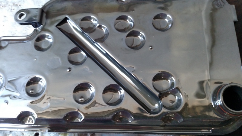

    http://www.4x4brasil.com.br/forum/im...quote_icon.png Postado originalmente por Enasor
    .. tirastes foto do interior do filtro usado do câmbio? ......notou se havia muita limalha no elemento filtrante? ...
    Boa noite amigo Enasor, obrigado pela recepção.
    Quando troquei o filtro do câmbio, notei uma fuligem metálica pastosa marrom escuro, em quantidade razoável, na época tirei fotos, vou procurar e postar.
    Obrigado.
    Pajero Hpe Dakar 2013, Diesel 5p Aut 2013/2013
    Olá pessoal, boa noite.
    Conforme solicitado seque anexo as fotos do filtro do cambio automático da Pajero Dakar 2013 Diesel quando substituído por um novo.
    Reitero, não adianta trocar o óleo do cambio sem substituir o filtro antigo, pois todas as impurezas absorvidas pelo filtro usado retornaram ao óleo novo. Imaginem trocar o óleo do motor sem substituir o filtro, seria muito incongruente.
    O valor do filtro na Mitsubishi foi de 988,00 reais, encontrei no mercado paralelo por 250,00 reais, mas não vale apena arriscar, considerando as altas temperaturas e pressão sofridas no cambio.
