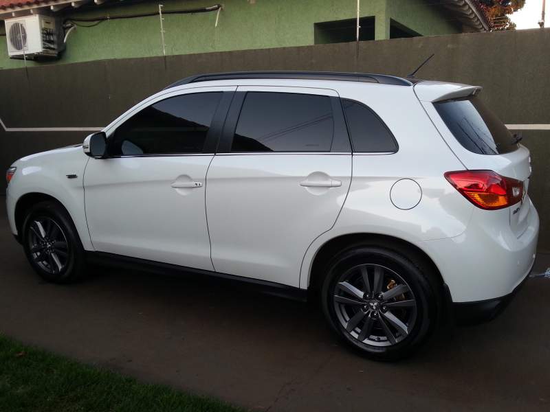

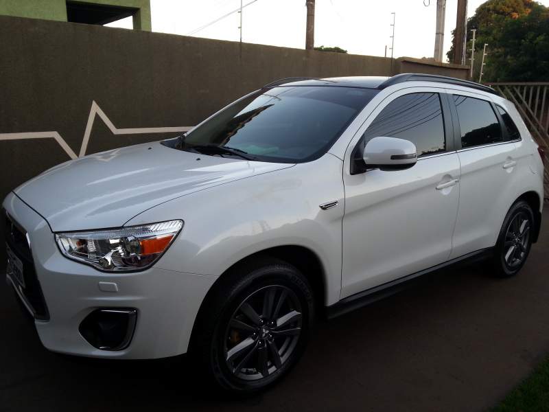

fotos da minha viatura... upgrade nas rodas...Anexo 406687Anexo 406688

Anexo 406739Anexo 406740
Anexo 406741Anexo 406742
fotos do meu xodó.
Mit asx 2012/2012 - 4x2 com multimídia e outros babilaques.
