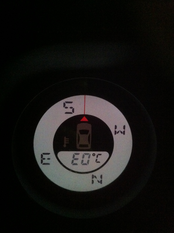

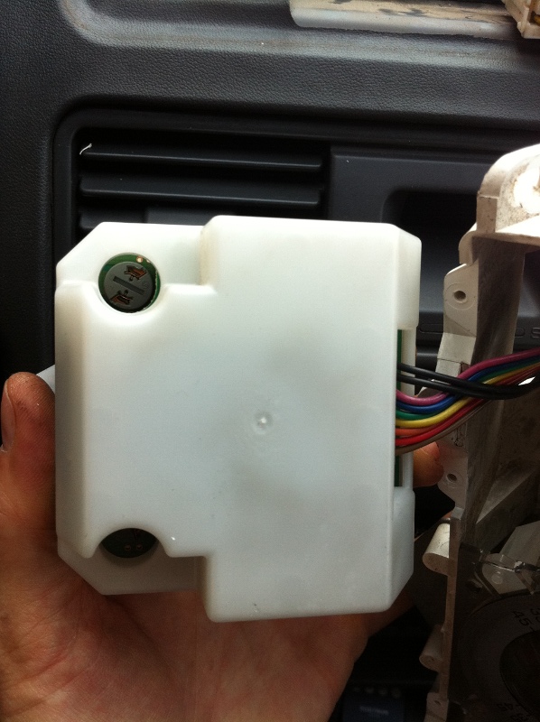

Eu sei que estes posts já tem alguns meses, mas para não abrir um novo tópico vou aproveitar este aqui. Eu desmontei a parte da bússola, inclinômetro do painel para tentar consertar o termômetro externo, que só mostrava "EO".
1) Quando desmontei vi que a bússola tinha dois conectores atrás, que pareciam ser soquetes para lâmpadas (primeira foto, naqueles furinhos redondos). Alguém pode confirmar isto? O estranho é que mesmo sem aquelas lâmpadas a bússola acende, como pode ser visto na segunda foto. Faltam as lâmpadas ali?
2) O sensor externo está funcionando, descobri que um dos dois fios está rompido em algum lugar. Como faço para arrumar? Para puxar um fio novo só levando na elétrica?
