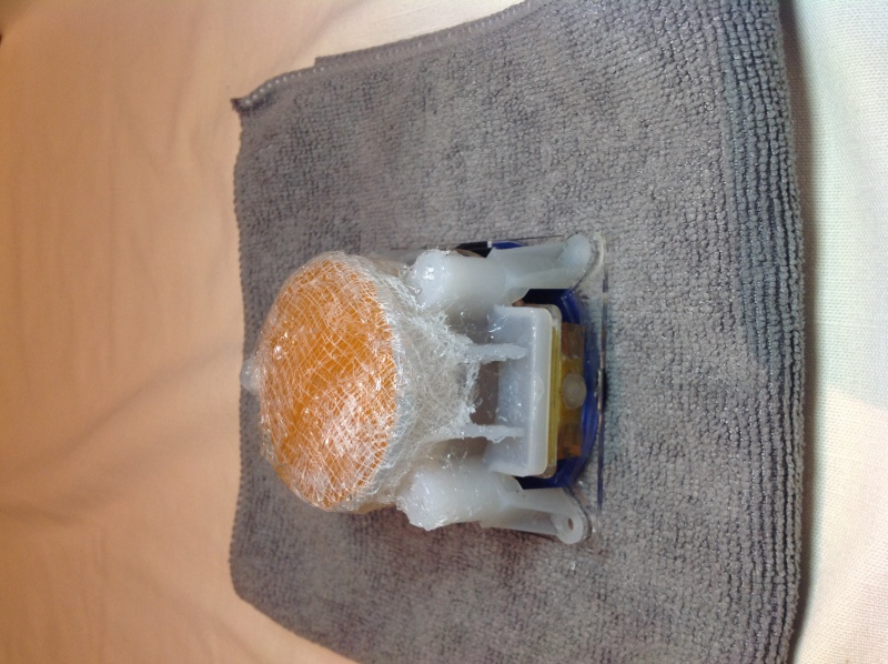

Inclinômetro ficou como novo
Postado originalmente por
Rburatto
Fiquei inspirado hoje e ataquei o Inclinômetro que já vazou 1/4 do líquido.
Gostei do método com a gaze e estou aguardando a secagem do silicone para continuar o trabalho.
Já tentaram consertar, tinha silicone na tampa traseira.
Anexo 493854
Terminei o trabalho com as injeções de vaselina líquida, comprada em farmácia, e lacrando o furo original para enchimento com um parafuso de inox e Araldite líquida.
A bucha original de nylon que acabou descolando quando fiz o furo estava furada e foi mais fácil colocar o parafuso envolto em Araldite, sem rosquear, apenas para vedar a abertura maior e deixar a camada de Araldite encarregada pela vedação.
Deixei um volume de ar como espaço para a dilatação da vaselina, não sei se foi suficiente.
Já está montado na viatura. Vamos ver se permanece sem vazamento.
