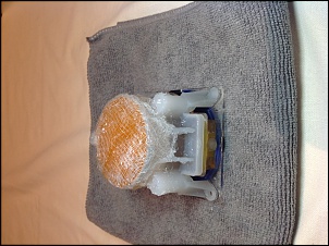

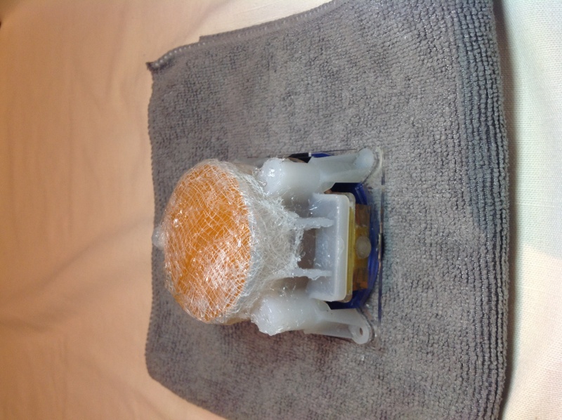

    Fiquei inspirado hoje e ataquei o Inclinômetro que já vazou 1/4 do líquido.
    Gostei do método com a gaze e estou aguardando a secagem do silicone para continuar o trabalho.

    Ao invés de gaze, eu usei plástico de garrafa pet e colei as bordas com araldite. Tá uma beleza já faz alguns meses.

    Inclinômetro ficou como novo
    Citação Postado originalmente por Rburatto Ver Post
    Terminei o trabalho com as injeções de vaselina líquida, comprada em farmácia, e lacrando o furo original para enchimento com um parafuso de inox e Araldite líquida.
    A bucha original de nylon que acabou descolando quando fiz o furo estava furada e foi mais fácil colocar o parafuso envolto em Araldite, sem rosquear, apenas para vedar a abertura maior e deixar a camada de Araldite encarregada pela vedação.
    Deixei um volume de ar como espaço para a dilatação da vaselina, não sei se foi suficiente.
    Já está montado na viatura. Vamos ver se permanece sem vazamento.

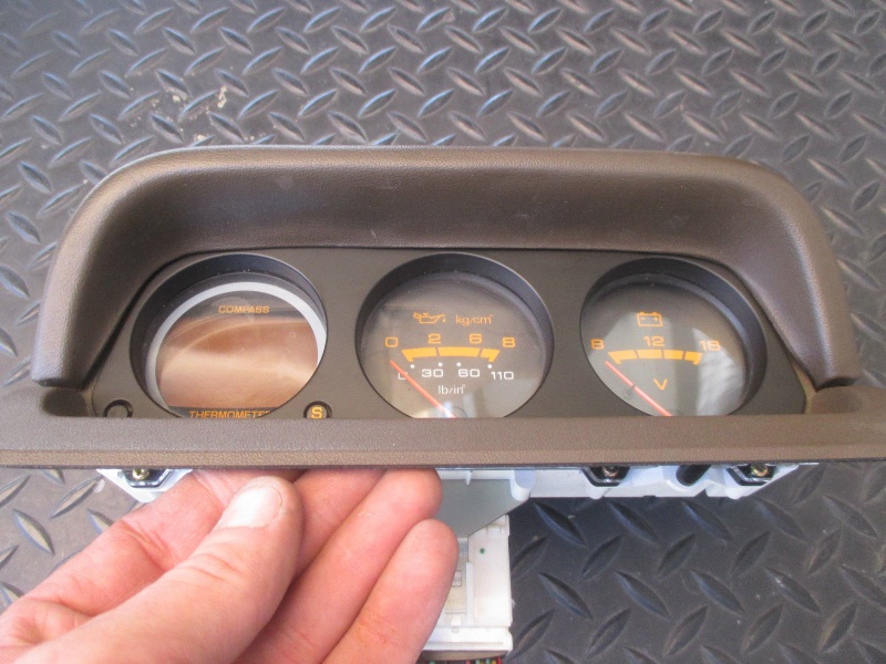

    Pessoal, to tri afim de comprar no Ebay um troço desses.... será que o chicote serve tipo plug and play?
    Minha única dúvida seria sobre o marcador da pressão do óleo.
