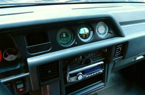

Olá, Pessoal.
Percebo que o Gilter é o mago das "quadradonas", por isso pergunto: Como eu tiro o painel da "quadradona" para resolver o famigerado inclinômetro?
Observo que para saber se é glicerina ou óleo de rícino basta colocar na língua, pois glicerina é doce.
Eu acho que é glicerina, mas só vou prová-la depois de aberto o painel, apesar de não faltar lambrequeira para lamber embaixo do painel.
Abri todos os parafusos visíveis (3 em cima, 1 lateral direita embaixo da tampinha de plástico, 1 dentro de um porta-treco ao lado da bússola, e 2 - embaixo - próximos ao controle do ar e sistema de ventilação). O painel fica aparentemente solto, mas alguma coisa segura-o, parece ser próximo ao botão do pisca-alerta.
Agradeço desde já e depois comento se é doce ou amargo.:D
