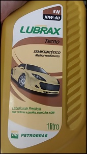

    Pessoal boa tarde.
    Sou feliz proprietário de uma TR4 10/10 com 120 mil km, e segundo o mecânico que sempre faz o alinhamento e balanceamento, chegou a hora de trocar os amortecedores dianteiros, kit batente e coxim. Aqui onde moro não achei coxim e kit batente das marcas COFAP, Axios ou nakata, recomendadas, na realidade só achei originais Mit, com preços fora do normal quando comparado aos do ML, que achei da marca GOMAX. Alguém conhece essa marca e tem algo a falar?

    Citação Postado originalmente por Diego Brasileiro Ver Post
    Pessoal boa tarde.
    Olhando na internet só achei alguns coxins com essa marca que, pelo preço, certamente, é chinesa.
    Ou seja, pode sair fora.

    Vc ñ conhece a vida pregressa da sua vtr, por isso troque todos os óleos (cárter, transmissão, cx, diferencial). Detalhe: a MMC migrou de fornecedor de lubrificantes. A MMC recomenda produtos Petrobras. Baixe o manual do proprietário e verifique o plano de manutenção, bem como óleos e fluidos lubrificantes. Se a MMC indicar o óleo de cárter 10w-40, é esse aqui:
    Em toda troca de óleo, sugiro trocar, tb, o filtro (vide post 1839). Recomendo o Fram PH5949.
    No mesmo link, tem a foto do filtro de ar.
