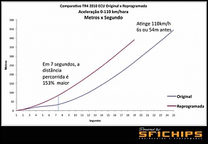

    caco-rj, boa tarde!
    Achei este gráfico, acho q por aki a gente pode ter uma idéia.
    Fonte: Vídeos e Resultados - SFI CHIPS | Chips de Potência | Reprogramação de ECU | Repotenciamento Eletrônico
    Abraço.
