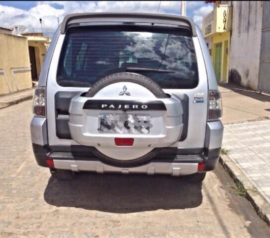

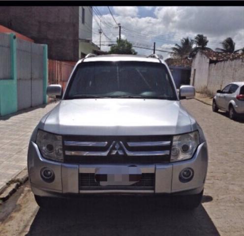

Anexo 516650Anexo 516651Anexo 516652Anexo 516653Anexo 516654Anexo 516655
: Mitsubishi Pajero HPE Full 3.2 4x4 T.I.Dies. 5p Aut
Preço: $70.000 por R$65.000R
# IPVA 2015 TOTAL PAGO #
VENDA:65.000
2008
100.000kM
OPCIONAIS:
AR CONDICIONADO
DIREÇÃO HIDRÁULICA
VIDROS E TRAVAS ELÉTRICAS
ALARME
AIR BAG DUPLO E LATERAIS
RODAS DE LIGA LEVE ARO 18
CENTRAL MULTIMÍDIA
DVD E GPS
SENSOR E CÂMERA DE RÉ
CAMBIO AUTOMÁTICO
MANUAL E CHAVE RESERVA
BANCOS ELÉTRICOS
TETO SOLAR
7 LUGARES
Desde já agradeço .
Se não era o lugar pra mim postar aqui isso, peço desculpas e pode remover meu poste .
Meu caro amigo Cilton
Esse Full aí está muito bem conservado de aparência e está com baixíssima quilometragem rodada ... o preço de R$ 65.000,00 está bem abaixo do preço de mercado (veja o preço tabela FIPE de novembro/2015: R$ 82.654,00), ainda mais, considerando que está com IPVA 2015 pago ... dá até para desconfiar!!!! ... leve o veículo num mecânico de sua confiança e que entenda muito bem desses veículos e peça para ele verificar tudo ... veja se tem o manual do proprietário com as revisões carimbadas ... se não tiver o manual, ou se estiver faltando carimbos, desconfie dessa kilometragem aí ... se você não conhecer um bom mecânico, então leve numa css mesmo e pague para “revirarem esse veículo do avesso”, que vai valer muito a pena ... e se ele estiver com a manutenção preventiva e corretiva em dia, não tem nem o que pensar ... se o proprietário não criar embaraços quanto às verificações, inclusive quanto à documentação, fecha logo o negócio, na certeza de que estás conseguindo a melhor relação custo x benefício ...

Boa tarde caro Enasor e companheiros, se realmente esse carro existiu, já foi vendido !!!
Como disse antes, ao ler seus relatos e dos demais companheiros daqui do fórum, mim interessei pelas FULLS, então comecei a buscar na internet, foi quando encontrei essa, mas o preço era meio salgado pra mim, mas ontem ao ver que o dono baixou o valor para 65,000, mim animei e antes de entrar em contato com ele, decidi dividir e pedir que os companheiros mas experientes, desse uma opinião, foi o que fiz...Mas agora mesmo ao entrar no site, vi que a FULL não se encontra mais a venda, ou foi vendida ou nunca existiu ?!?!?!?!?
Pode ter sido vendida mesmo, pois o preço estava muito bom, ela anteriormente estava por 70,000 pra venda, e 75,000 pra troca, mas ontem a noite vi que o dono tinha baixado muito(65,000), mas só vendia, e não trocava mais !!!
Prezado Cilton ...
A tabela FIPE revela o preço médio de veículos na praça ... quando você vir algum veículo de marca tradicional (Mit, Toy, Etc.) anunciado por preço muito abaixo da tabela FIPE, desconfie, pois aí pode ter “treta” da grossa ... não existe almoço grátis, ninguém faz caridade para estranhos e um proprietário de um veículo desse naipe raramente está em situação tão crítica assim, a ponto de “doar” seu veículo ... Normalmente, veículos dessas marcas são colocados à venda a preços de tabela FIPE, no mínimo ... Esse preço aí, num veículo desse, é coisa, no mínimo, estranha ... Normalmente, veículos a preços abaixo do preço de mercado trazem consequências danosas ($$$$) a quem os adquire, de forma que o gasto total depois (veículo + consertos + dores de cabeça) supera aquilo que você gastaria se tivesse adquirido um bom veículo às vezes por preço superior ao da tabela FIPE, porém, em bom estado de conservação e manutenção ... Portanto, pode ser que Deus tenha lhe ajudado a não cair numa “fria” ... talvez você não tenha perdido um bom negócio, mas, sim, ganhado, e muito!!!!! ... Deus ajuda quem é do bem e há "males" que vem para o nosso bem, a exemplo da "perda" de um "bom negócio"!!!!! ... anime-se, pois o Full ideal para você ainda vai aparecer para ocupar a sua garagem ...
Forte abraço e boa sorte.
