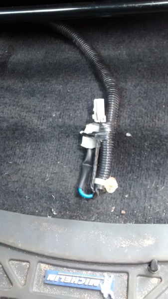

    Pessoal que conexão é essa que fica embaixo da cadeira do motorista? Tem dois plugs.
    Full GLS 2006. Que eu saiba a minha não tem aquecimento dos banco,s e nem é eletrico o banco.

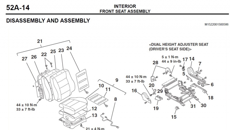

    Caro Leo
    De acordo o manual de serviço da Full 2006/2007 este chicote é do aquecimento de banco (item que nem todas possuem),
    veja a imagem abaixo.
    Veja lá embaixo o chicote 8 ele é ligado as duas placas de aquecimento numero 11 e 24.
    Espero que lhe ajude.
    Abs.

    Muito obrigado mais uma vez Caporto. Eu já desconfiava que era de aquecimento pelo formato dos plugs ( mantinha visto a dos bancos elétricos).
    Seria muito útil aquecimento bos bancos aqui em Natal...
    Abc

    Isso provavelmente é o Airbag ou o motor eletrico do banco.. cuidado se for o Airbag !!
