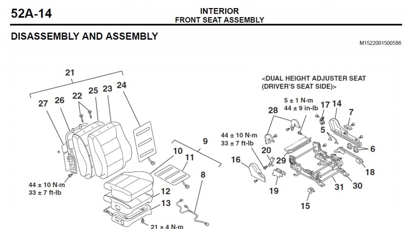

Pessoal que conexão é essa que fica embaixo da cadeira do motorista? Tem dois plugs.
Full GLS 2006. Que eu saiba a minha não tem aquecimento dos banco,s e nem é eletrico o banco.

Caro Leo
De acordo o manual de serviço da Full 2006/2007 este chicote é do aquecimento de banco (item que nem todas possuem),
veja a imagem abaixo.
Anexo 510258
Veja lá embaixo o chicote 8 ele é ligado as duas placas de aquecimento numero 11 e 24.
Espero que lhe ajude.
Abs.

Muito obrigado mais uma vez Caporto. Eu já desconfiava que era de aquecimento pelo formato dos plugs ( mantinha visto a dos bancos elétricos).
Seria muito útil aquecimento bos bancos aqui em Natal...
