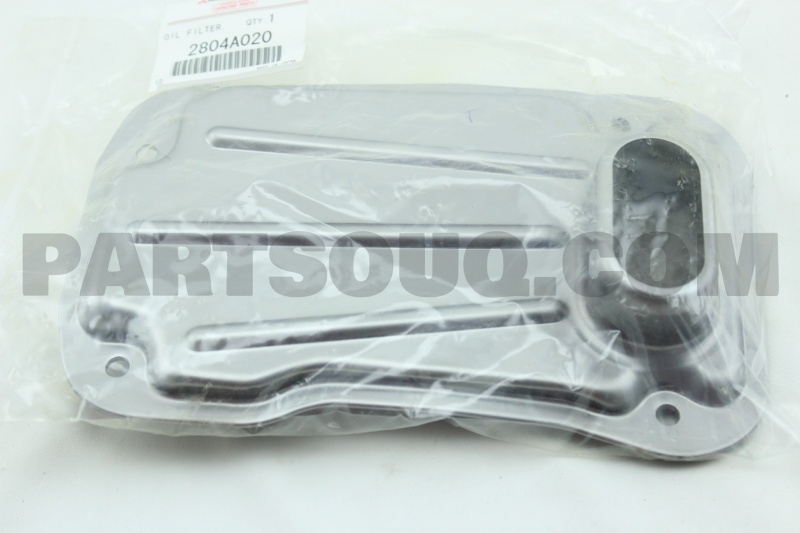

    Olá meu prezado amigo Caporto
    Bom dia.
    Relativamente à minha dúvida “Filtro x Peneira”, ontem, continuei pesquisando, e acho que consegui esclarecer ... é FILTRO mesmo ...
    Minha dúvida aumentou ainda mais, quando vi o anuncio do site abaixo, informando que o filtro de código MR528836 é indicado para todos os Pajeros Full ...
    SJMParts - Uma empresa do grupo Miltfort - Especialista em Mitsubishi 4x4 - www.sjmparts.com.br
    Entrei no catálogo da ParqSouq e vi que o filtro com tal codificação é o da foto anexa a este post, e descobri, depois, que seria o indicado para o meu veículo, caso o mesmo fosse movido a gasolina (câmbio V5A5A) ...
    Continuei pesquisando com calma no catálogo da ParqSouq, e acabei descobrindo o filtro especificado para o meu veículo (câmbio V5AWF), através do seguinte procedimento: Inseri o nº do chassi (VIN), acessei o grupo “Power Train” e cliquei no sub-grupo "23-160: AUTOMATIC TRANSMISSION - A/T VALVE BODY", no esquema relativo a câmbio V5AWF ... trata-se da peça indicada no esquema do corpo de válvulas "explodido" do câmbio “V5AWF” sob o n.º 28020, e codificada na tabela à esquerda do esquema com o n.º “2804A020”, sob a descrição “OIL FILTER,A/T VALVE BODY” ...
    Portanto, compartilho essa experiência com os amigos, aproveitando o ensejo para lembrar aqueles que possuem Full à gasolina e câmbio V5A5A que o filtro para o câmbio de seus veículos é diferente dos movidos a diesel e câmbio V5AWF. Fica, então, o alerta para que não corram o risco de adquirirem o filtro errado para seus veículos quando pensarem em trocá-lo ... por essas e por outras, é compreensível porque temos que tomar cuidado, pensar e pesquisar muito para adquirirmos peças e mandarmos abrir o cárter do câmbio automático de nossos veículos para limpeza e/ou troca do filtro ... bem ... com a indigitada codificação de meu filtro em mãos, contactei outra css e peguei o preço do filtro de óleo do câmbio para meu veículo: R$ 506,00 ... preço no site da PartSouq: R$ 33.54 US$ ...
    Resta, agora, saber se a tampa do cárter do câmbio é vedada com cola, junta, ou junta e cola, conforme visto no esquema estampado no site abaixo:
    Trans Pan Sealer 1999 Mitsubishi Montero Base 3.5L V6 - Gas | Genuine Mitsubishi Parts : Mitsubishi Auto Parts, Up to 70 % off Discount OEM Mitsubishi Parts Factory Direct Wholesale
    Forte abraço.
    Miniaturas de Anexos Miniaturas de Anexos -filtro-oleo-cambio-automatico_mr528836.jpg   -filtro-oleo-cambio-automatico_2804a020.jpg

    Caro enasor.
    Bom dia dessa vez vc foi mais rápido que eu e se antecipou em responder sua própria dúvida.
    Mas pesquisei e é isso aí que vc falou mesmo. De posse do seu VIM coloquei no site e detectou o seu modelo direitinho que é uma V98W com quadro fabricado a partir de 06/2013.
    E o filtro do seu carro é exatamente o que indicou mesmo 2804A020. Pela imagem ele é um pouco diferente do filtro da minha Full que é o MR528836 a posição da entrada do fluido é diferente em cada um, na sua entra no centro a esquerda e no filtro da minhá entra mais para cima a esquerda. O meu filtro tb é mais barato que o seu $27.00.
    Quanto a junta de vedação é usada junta líquida. Já vi vários câmbios abertos na Mitsam e sempre questiono eles pois no modelo da minha existe a junta para vender mas ele sempre usou a junta líquida diz que a vedação é melhor pois ele preenche melhor os espaços que pode ficar entre as peças.
    Abs.

    Caro enasor,
    Hoje estive na Mitsam e perguntei ao Antonio sobre a junta das Full mais nova, e ele me disse que tem a junta para ela, mas que também pode usar a junta liquida.
    Segua abaixo o link na partsouq para a junta do seu cambio.
    AUTOMATIC TRANSMISSION - A/T CASE | PAJERO(BRAZIL) - 3200D-TURBO/LONG WAGON W23C General | Mitsubishi | Genuine Parts Catalogs | PartSouq Auto Parts Around the World
    Eu me confundi com relação a minha, que originalmente usa junta liquida, mas existe a junta para vender no mercado paralelo. Veja no link abaixo o carter do meu carro.
    AUTOMATIC TRANSMISSION - A/T CASE | PAJERO/MONTERO(G.EXP) - 3200D-TURBO/LONG WAGON General 12.2006 | Mitsubishi | Genuine Parts Catalogs | PartSouq Auto Parts Around the World
    Se for pedir o filtro para o seu carro já pede a junta também.
    Att.

    Enasor, já cansei de ouvir gente falando da "peneira" do câmbio. Na verdade esse filtro é uma "peneira" metálica, malha super fina e pode ser lavado com o próprio óleo do câmbio. Fica limpinho. Alguns modelos são mais fechados e não custam tão caro, melhor trocar mesmo.
    Newton
