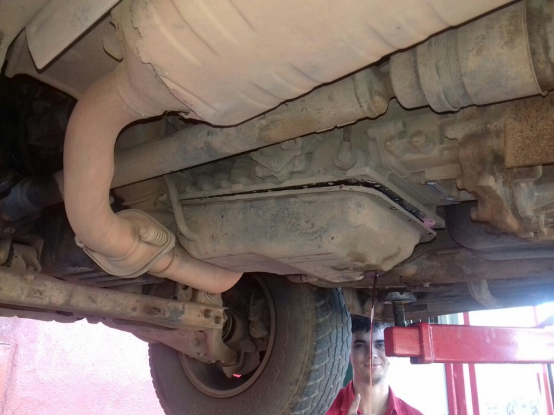

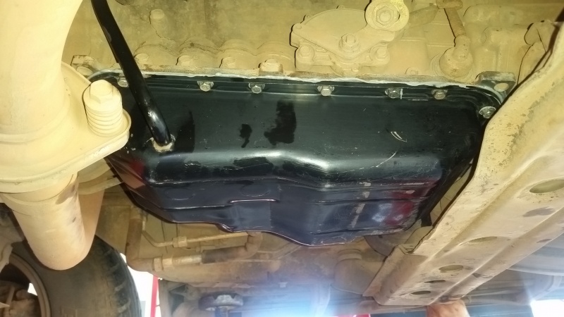

A troca de óleo do cambio foi usado o Castrol TQM-SP3 e foi feita exatamente como o amigo Newton Guerra explicou, mas o carter do cambio foi aberto para poder trocar o filtro de óleo. O óleo estava perfeito parecendo novo, o filtro não tem como vc fazer uma avaliação pois é lacrado e como eu não tinha trocado ele quando comprei o carro preferi trocar agora, já tinha comprado mesmo. Com toda certeza o método pela dialise seria o mais próximo da perfeição, mas pelo método utilizado no meu carro me dei por satisfeito foi retirado mais de 10 litros, deu mais de 10 litros porque ele coloca mais oleo novo justamente para garantir que o máximo de óleo velho seja retirado, no final vc vê que já tá saindo só óleo novo ai tira um pouco mais de ½ litro e pronto.
Vejam algumas imagens do meu cambio:
1- Aqui já tinha descido uns 6 litros de óleo quando foi retirado os parafusos.

2 - Aqui o cambio aberto, apesar dos 180k KM o cambio está com aspecto de novo.

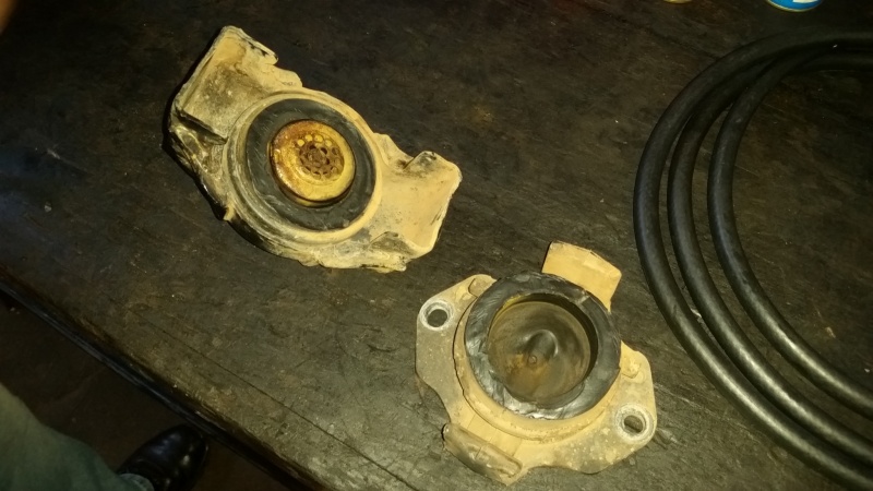

O Calço/coxim do motor que estava quebrado fazendo o carro vibrar demais, dando até impressão de ser algum problema mais sério no motor ou até mesmo de alinhamento pois tremia até o volante, sem contar na pancada quando dava partida e desligava o carro.
Vejam a situação do calço, não estava apenas trincado e sim quebrado em duas partes mesmo, meu motor estava solto sobre o calço apenas, não consegui identificar se o coxim era original, o Antonio disse que era pois só os originais tem essa bolsa cheia de óleo, por isso dizem que o calço é hidráulico. Na minha opinião este calço tem uma falha, pois ele não poderia soltar as duas partes, pois a função dele é justamente manter o motor preso ao chassi, o que acontece se esse calço quebrar em uma viagem a lugares remotos e com estradas de terra ruim, como muitos fazem? Ele pode forçar demais o outro calço levando o mesmo a quebrar e consequentemente seu motor fica solto no compartimento podendo causar um prejuízo enorme.
Anexo 530305
Após a troca do calço o carro ficou outro, extremamente macio, o que um calço de motor quebrado pode alterar o carro é impressionante.

Viatura revisada= viatura confiável, parabéns, ao que me consta, desde de o fim do século passado, os carros passaram a vir com coxins de motor que em caso de um acidente/batida eles desconectam o motor do chassis (bi-bloco ou mono-bloco), permitindo o carro passar por cima do motor literalmente, evitando que o motor invada o habitáculo na maioria dos casos, em alguns casos o conjunto motor/cambio desacoplam do chassis, por este mesmo motivo também não é indicado usar um super protetor de cárter fixado ao chassis, mas a maioria não liga ou não sabe disso, mas 180.000 acho que o material já estava fadigado e algum tranco rompeu o material, bom providenciar o outro, talvez ele diga adeus logo.
