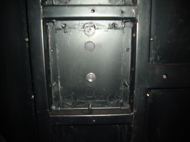

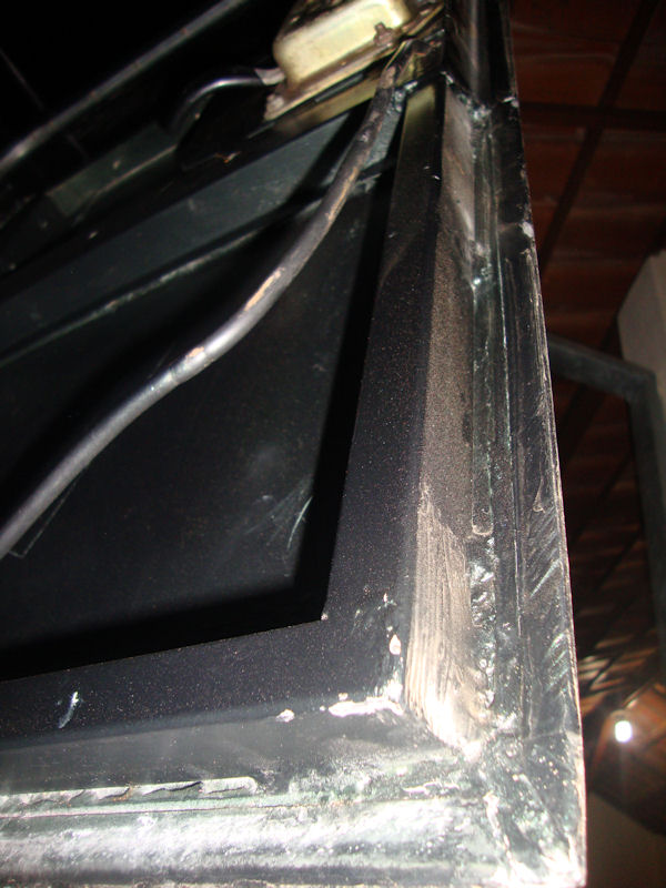

    As imagens da parte interna da porta traseira reformada.
    Foi trocada a estrutura de metal onde vai fixada a placa de alumínio da porta e repintada completamente.
    No meu caso, a estrutura além de já não suportar o peso do estepe e ser forçada, já estava toda enferrujada por baixo do forro da porta...
    Hoje o estepe está fixado no suporte da Maceral.

    Olhando as fotos da estrutura interna da porta traseira, me perguntei se tu já fez alguma inspeção nas portas dianteiras. Quando comprei a minha 110 uma das primeiras coisas que fiz foi retirar os forros das portas para avaliar a ferrugem. Encontrei ferrugem nas calhas e na chapa que sustenta a máquina do vidro. Alguns drenos também estavam entupidos com pedaços de metal enferrujado e barro. Como era ferrugem inicial, só precisei raspar tudo, lixar, passar um fosfatizante e pintar generosamente com hammerite. Até hoje está 100%!
    Recomendo abrir as portas dianteiras para inspeção. Você também pode aumentar o tamanho dos buracos de dreno para reduzir a chance de entupimento.

    Eu vi que nas portas da frente (principalmente a do motorista) o negócio também não está bonito ...
    Percebo ferrugem na parte inferior da porta e aquela sujeira característica me incomoda. Estou até com receio de ver isso. oO
    O interior da 90tinha ainda vai passar pela reforma. Fiz a porta traseira pela urgência causada pelo suporte do estepe. Como ia colocar o suporte da Maceral, resolvi logo a questão da porta. Para você ter idéia, ainda está sem o forro interno mesmo.
    Quando eu chegar nesta etapa (interior) provavelmente será a melhor parte ... Pelo menos a gente vê o dinheiro gasto!! rsrsrss
