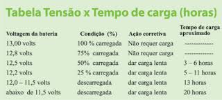

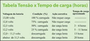

    Carlos ...
    mede quanto esta a bateria antes da primeira partida do dia....
    olha essa tabela que serve como referência!
    Anexo 414982
    antes de comprar uma nova, faça o teste com multimetro antes de ligar pela manhã....

    Tabela Carga Bateria
    Não abriu o anexo na msg anterior... desde que mudou o layout do site ta buggando!!!!
    Consegui anexar pelo modo de resposta avançado (resposta rápida esta dando pau!!!)
