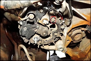

    Leandro, desmontei a proteçao do alternado e confirmei a suspeita de erro do eletricista!!!!!
    foi so soldar no local correto calibrar o contagiros e pronto, 100%
    olha a foto de onde o cara colocou (seta) e de onde coloquei (circulo)alternador defender-dsc02667.jpg
    brigadao cara, quase fui convencido de q teria q trocar a placa de diodos do alternador, economia de 100 reais, o engraçado é q ja tinha lido esse topico todo e nao vi o post do portela
