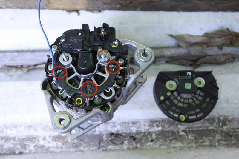

    Somente ontem fui rever essa história do conector par o conta-giros.
    Cara, é a coisa mais ridícula do mundo e é surreal m autorizado Bosch não ter conseguido fazer.
    Nem tirei o alternador do lugar. Apenas abri a tampa traseira e mudei o fio de terminal. Funcionou. Ridículo

    A marcação de rpm ficou correta ou próximo disso?
    O meu esta marcado uns 1000 a mais. Também tenho o alternador Bosh.
    Dá uma luz ai.

    Oi Scherer!
    Tá marcando certinho, perfeitamente.
    Desconsidere o fio azul na imagem. A conexão tem que ser feita em um dos 3 pontos assinalados em vermelho. Nos demais, ou não marca ou marca errado (acima).
    Abs.,

    Valeu Portela,
    É muito provável que seja isso.
